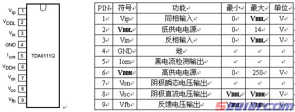

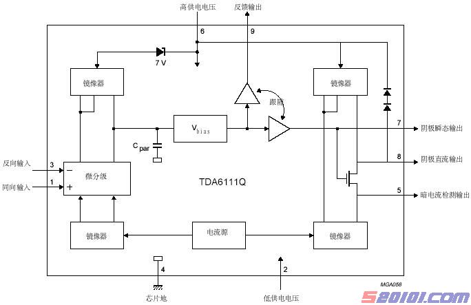

TDA6111Q是具有16MHZ带宽的视频输出放大器,有防止CRT打火保护功能、暗电流检测输出自稳定功能、直流和瞬态电流两种阴级输出通道、ESD防静电保护功能(注:Electric discharge Sensitive Device:易受静电损坏器件)。注意:IC第6脚VDDH高供电电压应限制在180V到210V之间,以确保打火期间VDDH不会超过最大电压250V,该脚需要接容量在20nF以上的优质高频电容到第4脚GND,电容应严格紧靠在4,6脚之间(5mm内);第2脚低供电电压VDDL最大值为14V,该脚需要接容量在20nF以上的优质高频电容到第4脚GND,电容应严格紧靠在2,4脚之间(10mm内)。
2.内外部框图和部分引脚数据
