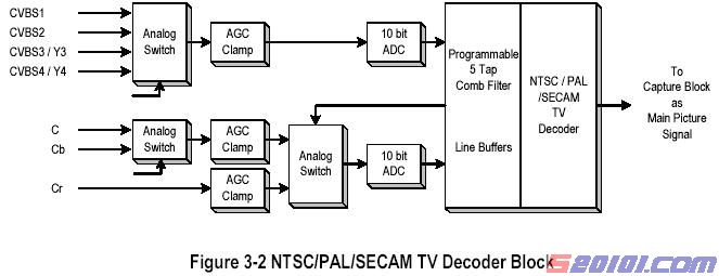

英文注释:Analog Switch模拟开关,AGC ClampAGC箝位,10 bit ADC 10比特模数转换
Programmable 5Tap Comb Filter可编程5抽头梳状滤波器,Line Buffers行缓冲器
NTSC/PAL/SECAM TV Decoder NTSC/PAL/SECAM电视彩色解码器
To Caprure Block as Main Picture Signal去信号收集部分作为主图像信号

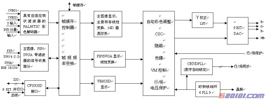

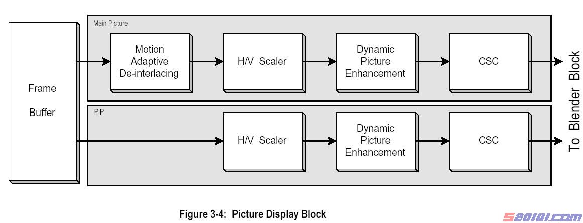

5.图像显示电路
下图为图像显示电路的方框图。其中消除隔行效应技术只有在由隔行扫描到逐行扫描的显示方式下才有用。在其它情况下,隔行扫描方式的图像信号被直接送到格式变换器,完成隔行的倍场频或提高场频的格式变换。
英文注释:Frame Buffer帧缓存器,Main Picture主画面,Motion Adaptive De-interlacing运动自适应去隔行效应,H/V Scaler行/场变换,Dynamic Picture Enhancement动态画面增强,PIP画中画
To Blender Block去混合电路

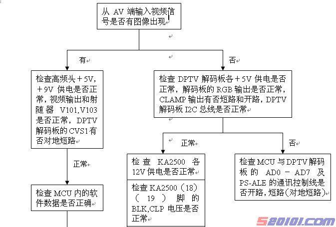

维修流程-----张庆辉

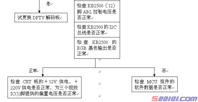

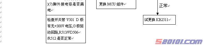

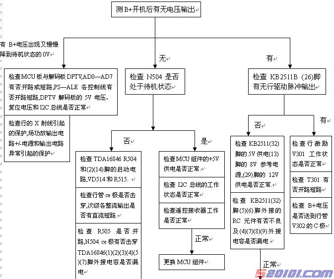

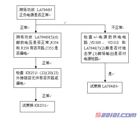

一、无光栅,指示灯亮
注:行X射线保护主要原因有:
1. 行逆程电容开路。
2. B+电压过高。
- DPTV解码板无+5V电压而不工作,没有行场同步信号送到KB2511。
- KB2511(25)脚输出的行驱动脉冲行频过低。

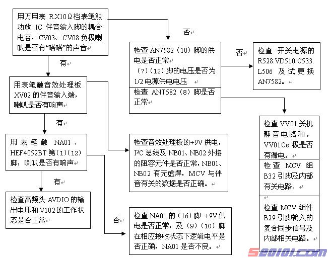

3.故障:3C,伴音噪声。
检修:用示波器测伴音功放输出端的波形有许多的毛刺,查出伴音功放对高频头的接地铜箔开路,补好开裂处,故障排除。

11. 故障:水平亮线1AB,KB2511场无输出波形.
检修:N701 KB2511B(20)脚电容C709坏。
12.故障:开机B+在50V――90V之间大幅度摆动。[Page]
检修:吸空L505,断开B+负载后B+上升,但还会抖动,只是抖动的幅度很小(在100V左右抖动),将所有的变压器次级整流后的供电断开,故障依旧,经多次查找,更换开关机控制电路中的光耦N504,故障排除。
