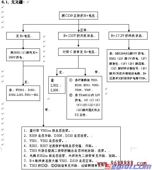

5.1、开关电源:
该机型采用三肯公司生产的它激式开关电源厚膜IC:STR-G9656,有五个引脚:
①脚:300V输入,内接开关管D极。
②脚:内接VMOS开关管S极,过流保护取样端。
③脚:接地。
④脚:电源供电脚:启动端,过压、欠压保护脚。
⑤脚:B+稳压控制端,过流保护端,延迟导通控制。
5.1.1、启动过程:交流220V经R509、C517和D501桥堆内的其中一个二极管进行半波整流,当N501④脚的电压达到17V,N501开始起振,开关变压器T503的①③绕阻的开关脉冲经R514、D508、C517进行整流滤波,为N501④脚提供稳定的20V工作电源起动后,N501的供电改为由开关变压器T503的①③绕组提供,这样就完成的开关电源的起动过程。
5.1.2、稳压:稳压控制电路由取样电路R528、R527、RP501,误差放大器V505,e极接基准参考电压D519(6V稳压管),光耦 N502和N501⑤脚等电路组成,当某种原因使B+电压上升,取样电路的取样电压也随之升高,V505 e极接6V的基准参考电压不变,所以V505的Ib电流加大,IC电流也增大,即V505的导通程度加深,流过光耦N502内的发光二极管电流加大,发光量增强,光耦N502热地部份的ce极的Ic电流也变大,N501⑤脚的电压上升,N501内部的开关管导通时间减小,开关变压器T503④⑤绕组(储能绕组)存储的电磁能降低,因此次级整流滤波后的电压也降低,最终使B+回落在设计的稳定范围内,如果B+电压下降,那么稳压过程以上述的相反,该电源如果稳压电路失控(如N502、V505、D519、R528开路)使B+电压升高N501④脚的电压也会随之升高,当N501④脚电压升高到22.5V,持续8us、N501将执行过压保护。从而停止开关电源的振荡,使B+电压为0V,该保护具有锁存功能,要断市电后重新开机,开关电源才可以重新起振。
5.1.3电源厚膜STR-G9656的保护:
① 过压保护:N501④脚的电压如果超过阀值22.5V,持续8uS,开关电源将停止振荡,具有锁存功能,需断电后,才能重新起振。
如果市电220V电压升高经R509、C517半波整流后的电压也会升高,超过22.5V,N501同样执行过压保护。
② 过流保护:由过流取样电阻R505、R507、N501⑤脚组成,当开关电源的次级各电路负载过重或短路,开关管的ID电流将明显增大,流经R505的电流增大,经R505,I/V转换,由R507送到N501⑤脚的锯齿波电压幅度也增大,开关管的导通时间将减小,次级各供电电压均明显降低,过流保护没有锁存功能。
③ 过热保护:当厚膜块N501如果工作环境温度过高,超过145°C持续8us,N501将执行过热保护,停止开关电源的振荡,具有锁存功能,需断电后,使 N501的温度降下来,才能重新启动。因此更换N501须在背面涂导热硅脂,螺丝必须拧紧,以免造成隐蔽性故障。
④ 欠压保护:开关电源起振后,若是因某种原因(如次级供电小电源存在短路),使N501④脚的电压降下来,低于10V,N501的欠压保护电路将动作,使开关电源停振,具有锁存功能,实际上也是一种间接的过流保护。
5.1.4、延迟导通:
由D511、R513、C521、D507构成,D507是起与过流保护电路的隔离作用。在N501内部开关管截止的时候,开关变压器T503的次级各整流二极管导通,开始释放储能绕组储存的电磁能,能量释放结束后,T503⑤④绕组的续流感生电动势与C513产生串联谐振,如果在谐振产生后的1/2周期(即C513的端电压最低时)使N501内部的开关管导通,开关管和变压器的工作损耗将最小,因此加入D511、R513、C521、D507在开关管截止的时候,由R513、D511、C521整流滤波得到一个微小的直流电压,经D507加到N501的⑤脚,使N501的开关管可靠截止。随着C521经D507放电,N501⑤脚的电压降低于 0.73V。N501才重新导通,只要调整D511、R513、C521的参数,即能改变延迟导通时间,该电路有问题将使开关变压器、厚膜IC、N501 工作时温度上升(损耗加大),开关变压器发出“吱吱”的响声。原因是:开关变压器的铜损、铁损加大,电感量下降,开关管的ID(漏极电流)加大,并且引起振荡频率不稳定。

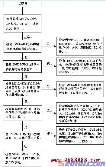

5.2信号流程:
TV信号流程:
该机型采用的是频率合成式高频头,由I2C总线控制其调谐电台,工作的条件是:有正确的I2C总线数据;BT(32V)的调谐电压稳定(电压不足会漏台);5V-2的供电稳定,AS端接地;AGC 的控制电压正常(AGC电压太低,接收灵敏度降低,容易漏台)。
I2C总线对高频头的控制数据为19位:首先传送的前4位代表频段数据;接着的10位为频道数据,后5位为AFT微调数据。找到频道电台后从IF端输出 38MHZ的图像中频信号,经V104预视放放大减少输入到声表面的输入损耗,预中放电路有故障会造成接收灵敏度差,图像的噪波点多。Z101(6264K)为全制式声表面滤波器,具有接收PAL制式的宽带幅频特性和接收 NTSC制式的窄带幅频特性,受CPU第17脚PAL/NTSC中频切换控制,接收PAL制信号时Z101的第①⑩脚之间的D103 反向截止,中频信号只能从①脚输入。接收NTSC信号时D103导通,中频信号由①⑩脚输入,该电路如果切换异常,会导致图像干扰和伴音噪声。Z101完成中放和幅频特性滤波后,从④⑤脚输出中频信号到N101,M61264的第63、64脚,经内部进行中频放大、中放AGC控制、锁相环同步检波、第二伴音中频陷波,视频缓冲放大,从第58脚输出1Vp-p的复合视频信号。与中放有关的引脚是第63、64脚中频信号输入、第62脚中放AGC滤波、第60脚中放VCO锁相控制的误差电压平滑滤波、第59脚高放AGC控制输出、第55脚中放VCO振荡自动调整滤波。以及软件中的中放VCO、中放AGC调整数据。
M61264FP第58脚输出的视频信号,经V103射随放大送到N601、TC4052BP与AV1/AV2/AV3送来的视频或亮度信号进行选择, N601的9、10脚输入CPU送来的逻辑高低电平选择信号,选择相应的视频信号。该逻辑选择信号如果错误,那么将会使TV状态下可能选择到 AV1/AV2/AV3输入的视频信号,(AV如果没有输入信号)造成无图像的故障。选择后的信号从N601的13脚输出送到M61264FP的41脚(该脚可以输入视频或亮度信号),经内部的电子开关在I2C总线的控制下对视频或亮度信号进行选择,如果输入的是视频信号,则进行亮度/色度信号分离,同步分离。分离出的亮度信号经视频降噪、亮度信号伽马校正、黑电平延伸、亮度信号钳位,勾边电路,亮度延时等处理后送到R、G、B矩阵电路与色度解调器送来的色差信号进行矩阵运算,还原出RGB信号。RGB矩阵电路还原出的RGB信号还与字符的RGB信号进行选择(该机未用此功能)然后对RGB信号进行彩色,对比度控制及亮度控制送到RGB驱动放大电路放大最后进行行场逆程消隐从14、15、16脚输出RGB信号。
M61264FP内部的色度陷波器的陷波频率随N101的34脚外接晶振频率变化而变化,在集成电路内部有一基准滤波器和调节检测模块,通过采用锁相环技术调节彩色陷波和带通滤波器中心频率的方法来对陷波频率进行自动控制。当输入Y/C信号或黑白信号时,陷波开关处于“OFF”状态,陷波器不起作用;当输入彩色信号时,陷波开关切换至“ON”状态。从M61264FP的41脚输入的视频信号的另一路在集成电路内部进行彩电制式识别,如果输入的是“S”端子的亮度/色度信号则由(38)脚输入的色度信号进行彩色制式识别。当输入的PAL制或NTSC制信号经自动色度控制电路,色度带通滤波器, PAL/NTSC解码器、1行基带延时后,送入RGB矩阵电路与亮度信号一起处理,解调出R、G、B信号,再经亮度处理电路驱动放大,行场消隐电路,最后从(14)(15)(16)脚输出RGB基色信号到解码板。 [Page]

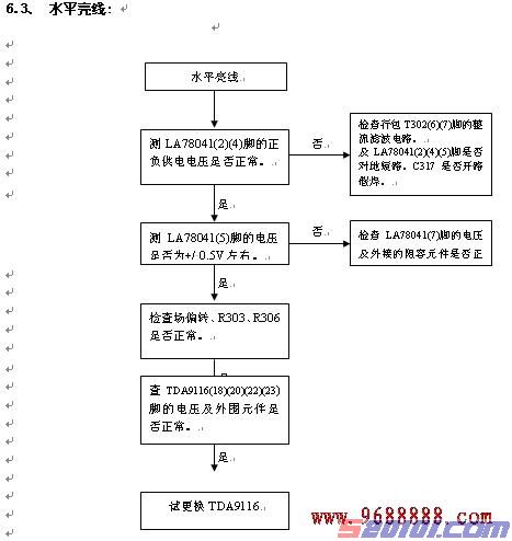

5.4、场扫描电路:
由TDA9116(22)脚场放大器滤波在外接的C343滤波电容上产生场锯齿波,(20)脚是场锯齿波放大器的AGC滤波控制端,用于稳定(23)脚输出的场锯齿波的幅度,防止场幅抖动。(23)脚输出的场锯齿波信号经R315送到场功放LA78041的(1)脚,TDA9112的(13)脚产生的基准电压通过R322、R320分压为LA78041的(7)脚提供一个基准偏置电压,决定场中心的起始位置。该机型的场功放电路采用OCL功放电路,需要由行输出变压器提供正负工作电源给LA78041的(2)(4)脚功放才能正常工作,并且LA78041的(5)脚输出的直流电压为0V左右,有别于OTL 功放电路的场输出端电压约为供电电源电压的1/2左右。如果该机型的场功放输出端有正负的直流电压输出(超过正负0.5V以上),则场功放工作肯定不正常,在此状态下如果长时间的进行检修很容易造成显像管被切颈而漏气报废。LA78041(3)(6)之间接的D305、C317是为场逆程回扫供电的升压电路,C317容量下降会出现顶部卷边和上部回扫线,开路则回引起场功放屡次损坏。LA78041输出的放大后的场锯齿波电压经场偏转、R303形成场偏转回路,R303如果有轻微的变值就会造成场幅有很大的变化。R306是场功放的交直流反馈电阻,开路将造成场功放不工作,出现水平亮线。

6.2、无信号:

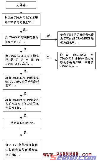

6.3、 无伴音:
注:在机器处于非“静音”、音量处于中间值、伴音功放供电正常的情况下,判断无伴音的故障范围是在TDA7497S、M61519FP、M61264FP,可用万用表(500型)RX10Ω档,用表笔去触这3块IC的音频输入端的耦合电容。如C614、C615的负极,喇叭会有“嗒嗒”的响声,则说明后级功放电路基本正常,故障是在前级部分。注意不可用表笔去触功放的输出端,否则有可能烧毁万用表。也可输入单音频信号,用数字表的交流电压档或频率档顺着伴音的信号走向,测量信号送到那一部分的电路后没有了输出。
