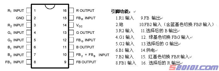

1.简介与外部框图
TEA5114A为两组RGB信号切换IC,输入信号的黑电平由内部参考电压通过二极管箝位。S#用于对VGA信号与解码板输出的RGB三基色信号的选择切换,切换脚(9)(12)(15)统一连接到CPU板SW脚,由CPU进行控制选择。

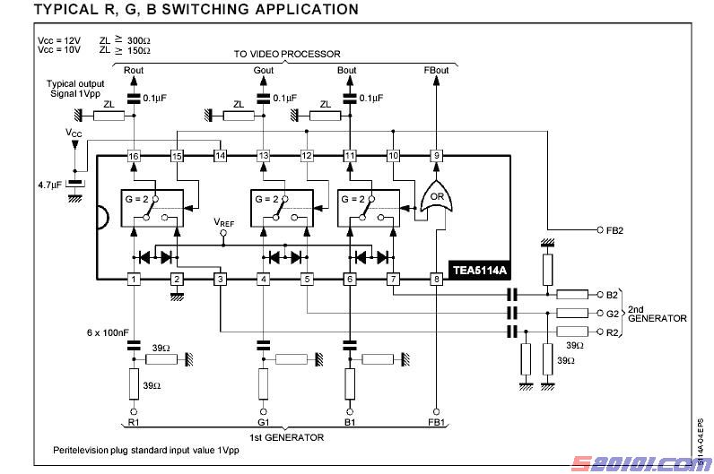

2.内部框图及应用电路
