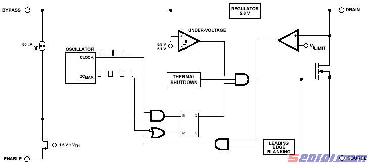

1.内部框图与外部框图
英文注释:OSCILLATOR振荡器,THERMAL SHUTDOWN热保护,UNDER-VOLTAGE欠压保护,REGULATOR稳压器,LEADING EDGE BLANKING消峰抑制电路,
引脚功能:(1)BYPASS(BP)旁路脚:内部5.8V稳压器通过对该脚外接旁路电容进行充放电,实现对IC的低功耗控制;(4)ENABLE(EN)驱动脚:该脚电压的大小可对IC进行稳压控制,此脚电压升高,则(5)脚输出的脉冲占空比增加,变压器次级整流后的电压也升高;(5)DRAIN(D)漏极脚:
该脚内部接的是场效应管的D极,提供内部电流用于启动和稳定状态下的工作;(2)(3)(6)(7)(8)SOURCE源极脚:该脚内部接的是场效应管的S极。

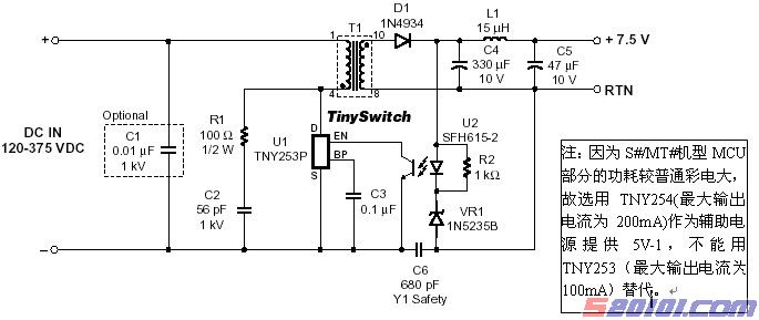

2.应用电路(以TNY253P)
