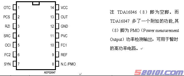

为了在轻负载时提供低的功耗,IC会随着负载的降低不断地减少开关频率,最低可处于待机模式的20KHZ;为了避免电源工作时的开关冲击,外接的开关管总是在最低的电压下进行切换;有供电过压保护、欠压保护、电网过压保护、限流保护等等;通过内部误差放大器或者外接的光耦取样可进行稳压控制;开关管可采用MOSFET(金属氧化物半导体场效应晶体管),也可采用双极型的功率晶体管。 PIN Symbol 1 OTC 关断时间电路 2 Primary Current Simulation 初级电流模拟输入 3 RZI Regulation and Zero Crossing Input 过零检测与调整输入 4 SRC Soft-Start and Regulation Capacitor 软启动与调整电容 5 OCI Opto Coupler Input 光耦输入 6 FC2 Fault Comparator 2 故障比较器2 7 SYN Synchronization Input 同步输入 8 N.C Not Connected 空脚 9 REF Reference Voltage and Current 参考电压和电流 10 FC1 Fault Comparator 1 故障比较器1 11 PVC Primary Voltage Check 初级电压检测 12 GND Ground 地 13 OUT Output 开关脉冲输出 14 VCC Supply Voltage 供电
2. 外部框图与引脚说明
Function

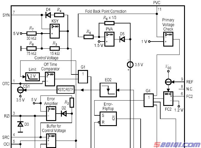

英文注释: Fold Back Point Correction反馈点校正;PVA初级电压放大器;Primary Voltage Check初级电压检测;Control Voltage控制电压;Limit限制;Off Time Comparator关断时间比较器;RSTC/RSTF振铃抑制时间电路;Error Amplifier误差放大器;Error Flipflop错误触发器;Buffer for Control Voltage控制电压缓冲器;On Time Comparator导通时间比较器;On Time Flipflop导通时间触发器;Output Driver输出驱动器;Zero Crossing Signal过零信号;Startup Diode启动二极管;Overvoltage Comparator过压比较器;Supply Voltage Comparator供电比较器。

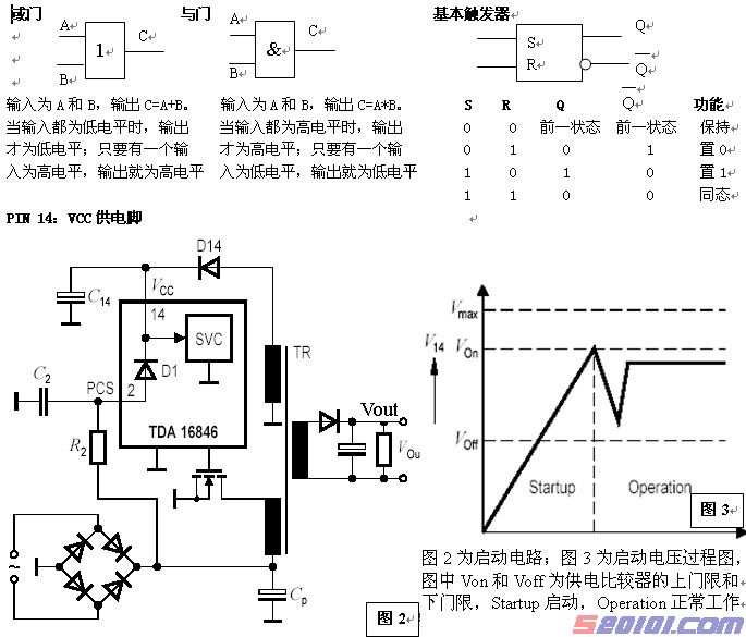

启动过程
开机后,整流滤波后的300V电压,经R2,从IC(2)初级电流模拟输入脚进入,内部二极管D1导通,对IC(14)供电脚外接电容C14进行充电。当V14小于供电比较器SVC的上门限15V时,输出电流I14小于100μA,IC不启动,IC(13)驱动输出脚和(4)控制输出脚处于低电位,开关管截止;当V14超过供电比较器SVC的上门限15V时,SVC输出高电平,TDA16846开始启动,I14迅速增加,启动后(2)脚电压将会降低,D1截止,于是IC(14)供电脚电压将由变压器次级绕组产生的电压通过外部D14整流后提供。厂家推荐在该脚外接的电解电容并联一个小容量的缓冲电容,比如100nF。

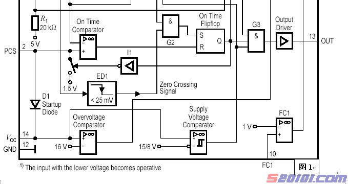

保护功能(见图1,即内部框图)
- 该脚电压大于16V时,内部的过压比较器OVC输出高电平,经或门G4输出高电平,接到错误触发器的输入S端,再由错误触发器Q非端输出低电平到与门G3,最后G3输出低电平经输出驱动器给IC(13)脚,故开关管截止,所以(14)脚具有诸如负反馈失效,振荡过强,次级电压的过压保护。
- 该脚电压小于8V时,供电比较器SVC输出低电平给与门G3,由与门输出低电平经输出驱动器给IC(13)脚,故开关管截止,所以(14)脚能对振荡过弱、输出电压过低,诸如负载短路起保护作用。

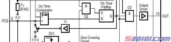

该脚电压与开关管的电流成正比,外接电阻R2和电容C2(见图2),V2=1.5V+Lprimary*Iprimary/R2*C2。(Lprimary为变压器的初级绕组的电感量,Iprimary为开关管的初级电流)。On Time Comparator导通时间比较器-端为控制电压,该电压的最大值为IC内部的参考电压5V,开关管的最大初级电流为IMprimary=3.5V*R2*C2/ Lprimary,IC内部误差放大器、第(5)脚外接光耦调整输入或者第(11)脚反馈点校正电压都可以对控制电压进行控制,从而控制开关管的导通时间。
- 当On Time Flipflop导通时间触发器Q端输出高电平时,经I1反相器后变为低电平,1.5V切换开关截止, 300V通过R2对(2)脚外接C2充电,即On Time Comparator导通时间比较器+端被充电,当其正端大于负端(负端为控制电压:5V左右)时,比较器输出高电平接到On Time Flipflop导通时间触发器的R端,最后使得On Time Flipflop导通时间触发器Q端由原先的高电平1变为低电平0(过程如上图箭头标示),所以C2被充电到大于控制电压的时间长短和控制电压的大小决定了开关管的导通时间;
- 当On Time Flipflop导通时间触发器Q端输出低电平时,经I1反相器后变为高电平,1.5V切换开关导通,(2)脚外接C2被放电至1.5V,即On Time Comparator导通时间比较器正端被放电,当其正端小于负端(负端为控制电压:5V左右)时,比较器输出低电位接到On Time Flipflop导通时间触发器的R端,最后使得 On Time Flipflop导通时间触发器Q端由原先的低电平0变为高电平1。
如此TDA16846正常工作时,On Time Flipflop导通时间触发器Q端一直处于高低电平的变换过程,从而控制了与门G3的输出,再经Output Driver输出驱动器放大,最后由(13)脚输出高低电平变化的开关脉冲给开关管。
PIN 11:初级电压检测脚
该脚电压一般由300V直流电压分压得到,可用于对电网电压的检测,配合图1,即内部方框图分析如下。
- 电网欠压保护:当该脚电压小于1V时,Primary Voltage Check初级电压检测器输出高电平,经或门G4 输出高电平,接到错误触发器的输入S端,再由错误触发器Q非端输出低电平到与门G3,最后G3输出低电平经输出驱动器给IC(13)脚,故开关管截止。
- 电网过压保护:当该脚电压大于1.5V时,Fold Back Point Correction反馈点校正器输出低电平,D5正向导通,控制电压将减小,开关管的导通时间减少,开关电源输出电压降低,所以实际上是以过流保护的形式实现了对电网电压的过压保护。电源最大初级电流为IMprimary=(4V-V11/3)R2*C2/ Lprimary。

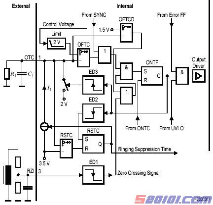

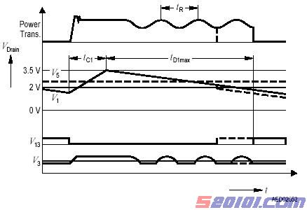

工作过程:开关管截止时,IC内部恒流源产生的电流I1(约1MA)对该脚的外接电容C1进行充电直到3.5V(见图6),充电的时间TC1≈C1*1.5V/1mA;
开关管导通时,电容C1被充电到3.5V后内部电流源断开,C1通过电阻R1放电。该脚内部接在关断时间比较器(OFTC)的负端,而OFTC的正端则接Control Voltage控制电压,电压被限制在最低值2V(目的:轻负载时稳定频率)。
当导通时间触发器ONTF处于设置状态时,如果关断时间比较器OFTC输出高电平,IC(3)脚上的电压少于25mA(即Zero Crossing Signal过零信号输出高电平),则可以保证开关管切换在最低的电压值。如果没有过零信号加到IC(3)脚,则开关管将经过延时直到V1降低到1.5V后才导通。由于开关管由导通变为截止时,来自变压器的寄生振荡会产生错误的过零信号传到IC(3)脚,所以此时只要V1高于经过限幅的控制电压,OFTC将输出低电平,使导通时间触发器ONTF失去抑制IC(3)脚的错误过零信号的能力。
当IC(1)脚的电压V1小于受限制的控制电压时,有如下对应关系表。
控制电压 |
输出功率 |
可见当控制电压小于2V时,输出功率低,关断时间最大且为常数,TD1MAX≈0.47*R1*C1 |
1.5-2V |
低 |
常数(TD1MAX),固定的待机频率 |
2—3.5V |
中 |
减小 |
3.5—5V |
高 |
最小 |
