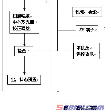

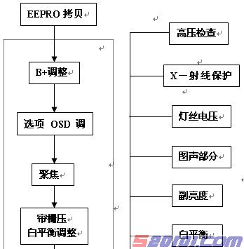

2 调试项目和程序
2.1 B+电压调整
2.2 “选项OSD”调整
2.3 聚焦调整
2.4 帘栅压及白平衡调整
2.5 模拟量最大、中间、最小值调整
2.6 行、场扫描中心、幅度调整
2.7 光栅校正调整
2.8 检查点
2.9 出厂状态预置
2.10 调校流程见图1
