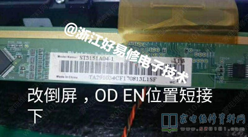

ST315A04-1液晶改倒屏技改方法

针对ST315A04-1液晶屏,改倒屏的方法是:OD EN位置短接一下即可,如下图所示。
