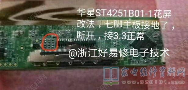

华星ST4251B01-1液晶屏花屏技改方法
2023-02-05
作者:好易修
5537
华星光电ST4251B01-1花屏改法,七脚主板接地了,断开,接3.3V正常。
