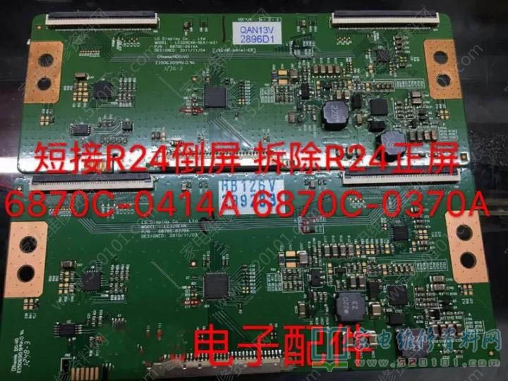

针对6870C-0414A逻辑板,拆除R24后为正屏,短接R24后为倒屏。
