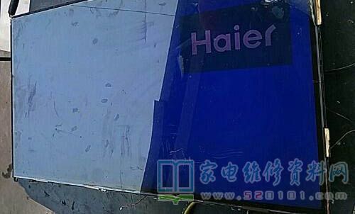

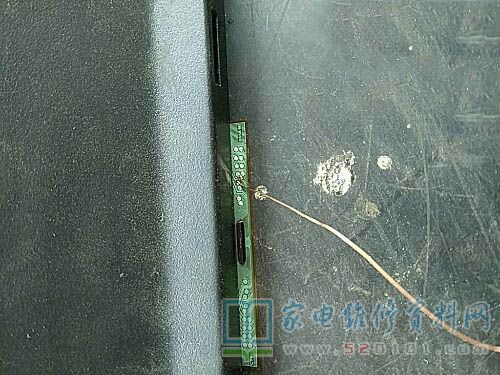

接修一台海尔液晶电视,该机送修时屏暗,刚开机时可以看见屏幕上有横线。拆机后检查发现COF上无VGH电压,于是直接从逻辑板上VGH飞根线到COF上就好了。
