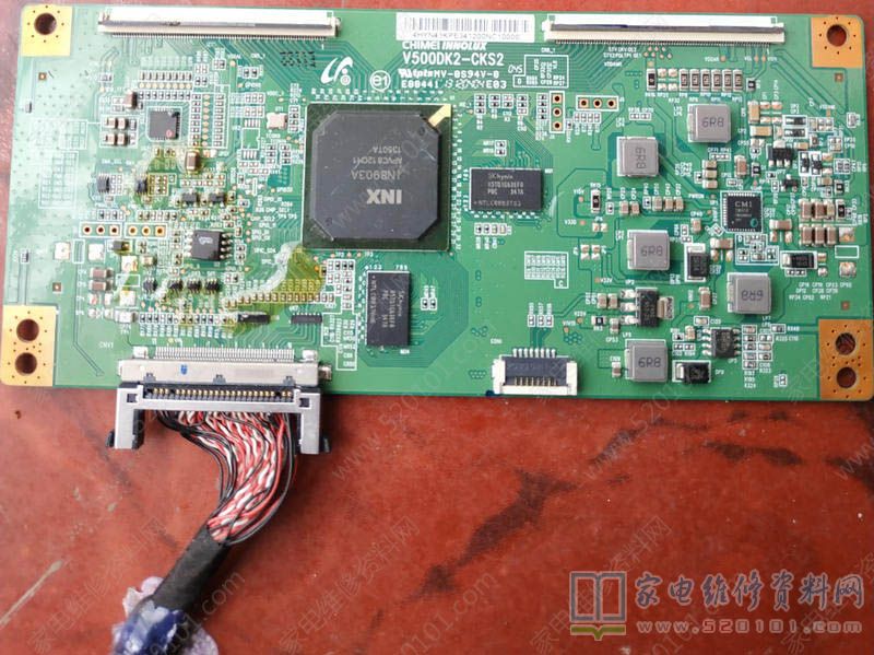

奇美V500DK2-CKS2换屏或换主板后花屏和改分辨率方法
2023-02-05
作者:好易修
3195
奇美V500DK2-CKS2换屏或者主板后花屏等高分辨率改屏参左7脚或者右7格式脚接低电平或者高电平3.3V,如下图所示。
