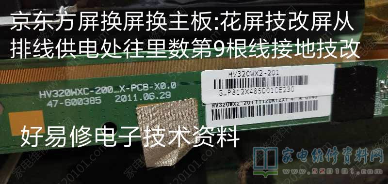

京东方屏采用HV320WXC-200边板换屏和换主板后花屏的技改方法
2023-02-05
作者:好易修
4631
如果京东方屏(BOE)采用的边板型号是HV320WXC-200_X_PCB-X0.0换屏或者换主板后花屏的话,可以技改,从排线供电处往里数第9根线接地进行技改即可。
