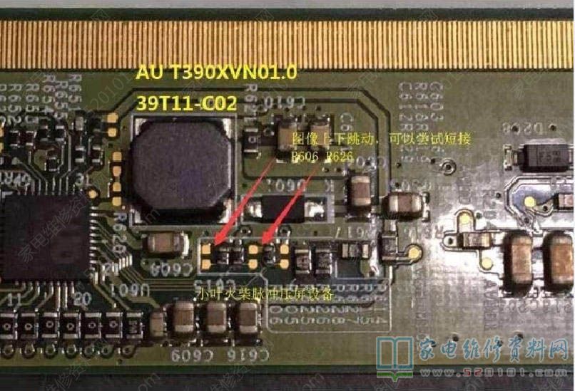

采用AU T390XVN01.0边板液晶屏图像上下跳动的技改维修

针对采用AU T390XVN01.0 39T11-C02边板液晶屏,图像如果出现上下调动,可以按照如下图红色箭头所示位置,尝试短接R606、R626即可修复此故障。

TCL L39F1B机用此方法尝试未成功。
