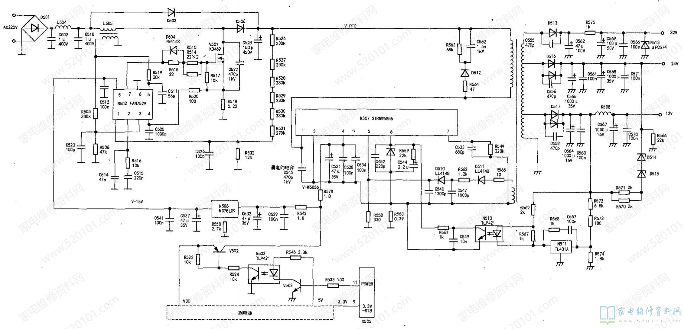

接通电源,机器无任何反应。查220V保险丝已烧断,说明电路有过流故障。查N502有源功率因数校正芯片FAN7529,该芯片电源端⑧脚对地已短路,V501功率因数校正管K3469的D、S极已击穿短路;N507主开关电源芯片STRNW6856电源端④脚对地已短路;R560保险电阻0.39Ω也烧坏开路;给STRNW6856和FAN7529供电的V502、R542、R578已经烧坏开路;N506稳压芯片MC78L09输入端及输出端均已对地短路。相关电路见图1。
仔细测量,发现STRNW6856⑥脚接光耦信号反馈输入端对地电阻只有300Ω。将与之相连的外围元件拆下,STRNW6856⑥脚对地电阻仍只有300Ω,故得出结论:可能是sTRNW6856⑥脚内部电路损坏,导致其稳压闭合回路失控,芯片过激励使得芯片过载,烧坏前述的芯片和元件。将上述拆下元件恢复、故障元件换新,将N503、N510两只光耦TLP421也换新。接通电源,只听“啪”的一声,元件又烧了,看来故障并未排除。认真测量,发现原先换过的元件无一例外均已烧毁。 因为新换上的元件均为正品,元件本身故障的原因可以排除,怀疑原电路中还有未检查出的故障元件。将上述烧坏的故障元件均拆除,在路测量其他各元件阻值,无明显异常。接通电源,试着测量电压:V-PFC电压为313V (PFC 电路FAN7529故障元件拆除,PFC电路未工作)正常,而STRNW6856的③脚(浮地)有308V电压,不正常(正常应该接0V)STRNW6856的供电端④脚有304V电压,不正常。
电路中与浮地及V-PFC端均相连的只有电容C545(470pF/1kv),拆除该电容。再测STRNW6856的③脚( 浮地)电压和sTRNW6856的供电端④脚电压均降为0V。
用数字万用表2k、20k、200k挡测量该电容两端电阻均显示无穷大,,而用2M挡测,终于测出该电容存在漏电电阻,约为190kΩ。该电容是接在STRNW6856的①脚(开关管 漏极)用于滤除高次谐波,但是该电容也承受PFC(390V)数倍的尖峰电压,故该电容极易损坏。原机电容用的是耐压1kV,为了有足够耐压余量,将该电容换为同容量2kV的电容,然后将所有损坏元件换新。再通电,电路没有再烧坏的现象,但是PFC电压只有310V ,PFC电路没有工作,主电源24V、12V、32V输出没有电压。
查N502(FAN7529)电源端⑧脚电压为0V ,N507(STRNW6856)电源端④脚电压为0V,而这两个芯片的工作电压由插座X505的11脚POWER的电平控制,于是用一只1kΩ电阻将插座X505的①脚和⑨脚3.3V相连,再测STRNW6856的④脚有19V电压, FAN7529的⑧脚有15V电压,主电源24V、12V、32V仍没有输出电压。查网上有文章说:LC-32HU36型液晶电视机电源板须接主板或假负载24V、12V才有输出。由于没有合适的大功率电阻,没法试验。拆除插座X505的11脚和⑨脚之间的1k电阻。次日,去机主那里将电源板与主板连接好。开机,机器声音图像恢复正常,实测PFC电压为390V、主电源24V、12V、32V输出正常,STRNW6856的④脚供电为19.5V。小结:该机由于电容C545软击穿导致STRNW6856烧坏,IC内开关功率管损坏,连带其他电路元件一起损坏,故电源电路出现大面积元件损坏时,除要细查振荡控制电路外,还需查保护开关管的元件,如该机的C545防瞬间高压击穿电容,以及功率开关管D极所接D512、C552等元件。
