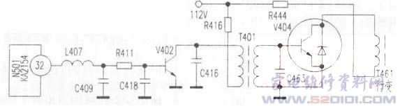

故障出现时删开关电源输出的112V、45V电压正常,估计故障出在行扫描电路,相关电路如附图所示。删行输出管V404 c极电压为111V正常,而b极电压为0V(正常应为-0.15V),表明行激励级或之前的电路有故障。测行激励管v402 b极电压为0.4v正常,而c极电压为61V,较正常值75V低许多。焊下R416测得阻值为2k正常,C416(390pF)也无漏电或短路现象,故怀疑行激励变压嚣T401(型号为丽晶BCT-W1039)局部短路。取下T401测量,初级阻值为90Ω,次级阻值为0.4Ω,基本正常。考虑到本故障是工作一段时间后才出现(即热机故障),可能是T401工作时间长后内部热击穿,在取下测量时其温度降低,测阻值却完全正常,故采取代换方法。
一时无此配件代换,从正常机上取一同型号行激励变压器试换检查。本机中放电路采用KA2194A(同TA7680)、解码电路采用KA2154(同TA7698),故可用TA两片机上的行激励变压器来代换。经代换后,故障排除。
行激励变压器不易买到,亦可重新绕制来修复。方法是:先拆下磁心,拆除废线圈,在拆废线圈时要记下圈数,其初级、次级圈数分别为1121匝、38匝;用千分尺量出线径,初级φ0.08mm,次级φ0.27mm;再绕制新线圈。绕好后浸绝缘漆、烘干处理,即可上机使用。
