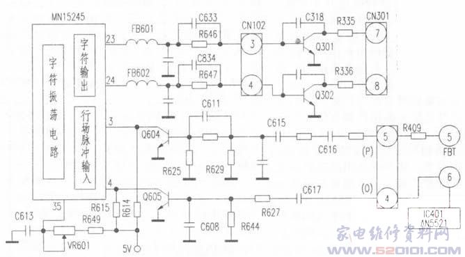

该机遥控部分CPU采用MN15245,其35脚为字符振荡器的输入端,23、24脚为字符信号输出端,③、④脚为主机行、场逆程脉冲输入端。要使字符正常显示,必须满足三个条件:1.MN15245 35脚外接RC电路的时间常数,应使字符振荡器的振荡频率与主机行、场频率保持正确的关系。否则,即使字符电路输出了信号,字符也将偏移到屏幕以外。2.MN15245③、④脚应收到主机板送来的行、场逆程脉冲。3.MN15245 23、24脚通向显像管的输出电路能正常工作。
根据以上分析,我们在检修时也应从三个方面入手:
首先确定MN15245 23、24脚至显像管电路能否正常工作。这部分电路的元器件不少,可以CN102插座为界,分为两部分检查。拨下CN102插头,接通电源并置空频道,用一根短导线串接2k电阻,一端接在遥控电路板5V电源上如VR601的右端,另一端瞬时碰触CN102③、④脚.如果红光或绿光有一种或两种均不现,即可循此途径检查相应输出电路;若是这一回路未见异常,可借助万用表对CN102至MN15245 23、24脚这段电路进行检查,确定无误后检查即可结束。
第二步,检查字符振荡电路,即35脚的外围元器件,尤其是微调电阻VR601。这时用测35脚电位的方法反而不易判断,不如关断电源,直接测量VR601右端至35脚的电阻值,当超过1k时应更换VR601,并将C613一同换新。
开机试看并调节VR601,如果仍不出现字符,就要进行第三步检查,目标是行、场逆程脉冲输入电路。先查场回路,万用表置R×1挡跨接在场输出块IC401 AN5521⑥脚与遥控电路“0”点之间,以判定此回路有无断路或接触不良的情况,再查R627、C617、0605、C608等元器件是否正常。为了节省时间可不必逐个测量上述元器件,而直接用万用表测Q605b极有无电压,只要万用表有几伏的交流电压显示,即证明场逆程脉冲已送至Q605b极。该管应工作于开关状态,其c极电压应只有4V左右。若Q605c极仍维持5V高电平,即可判定Q605损坏,应予换新。如果场逆程脉冲输入没有问题,而字符仍不出现,就只剩下行逆程脉冲输入电路了。这里元器件较多,在外观难以判别的情况下,若逐个焊下电阻、电容来检删,不仅费时费力,反而会引起虚焊、短路等新故障。另一方面我们也应该估计到,即使行、场脉冲输入正常,MN15245 35脚外接元件或其性能变化而导致的频率偏差,也可能导致字符落到屏幕以外而造成误判。因此,我们可用一只100pF的电容跨接在遥控电路板“P”点与Q604 b极之间将行逆程脉冲直接引入,只要Q604完好,MN15245③脚就应有行逆程脉冲,此时开机调整VR601并仔细观察屏幕,应能看到上下跳动并且变形的字符信号。如果字符仍不出现,甚至VR601调到底也看不到字符,应考虑增大或减小C613的容量,比如用80pF或120pF电容来取代100pF的电容,这样字符将会显示出来。为了增大捕捉字符的可能性,检修时应避免按动面板或遥控器上的选台键,因为选台键所显示的字符太短,而在35脚外接RC电路时间常数偏离正常值时,短字符极易滑到屏幕以外而难以捕捉。所以应当优先按动面板或遥控器上的PICTURE键,因为这时屏幕上将显示出BRIGHT、COLOUR、CONTRAST等长长的字符,易于捕捉到它的头部和尾部英文字母,并根据其在屏幕上的位置增减相应的RC时间常数。比如存调整VR601时,若最多仅能在屏幕右边看到英语单词的头一两个字母,应减小C613的容量;反之则增大C613的容量。字符被调整到正确位置后,即可撤去跨接的100pF电容,正常大小的字符将稳定清晰地显示出来。如果100pF电容撤去后字符重新消失,即证明行逆程脉冲输入有问题,可将100pF电容一端仍焊在“P”点而另一端焊一软导线,并以此线另一端依次从Q604b极开始向右逐个碰触C611、C616、C615的右端,如果碰触到其中某一电容时字符突然消失,即证明此元件失效或虚焊。实践证明:常常只用上述一、两步即可修好机器,MN15245损坏的可能性很小,而VR601、Q604、Q605损坏居多。
