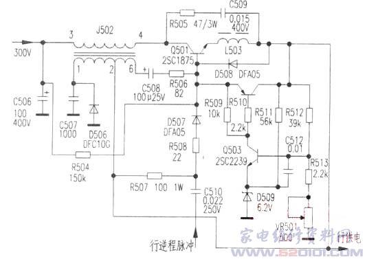

引起+B电压不稳,其原因在开关电源部分或行输出部分。因该机采用与行频同步的串联型开关电源,且仅有110V一组输出(见附图),用假负载法有其局限性,于是采用前场易购的SY-0125型彩电维修开关电源(只取110V)代换试机,开机光栅满幅,无胀缩现象,可见故障元件就在开关电源部分。
因故障现象在正常与非正常之间出现,凭经验不是某元件出现短、断路的硬性损坏,一定是电源中某元件处于正常与非正常的临界状态,用万用表检测很难判别,故对怀疑元件采用代换法。当用RF1-1代换D507(原机用DFA05)时,胀缩现象立刻消失,测+B电压为标准的110V且稳定。为证实D507的好坏,用万用表将两只二极管进行对比检测、未见差异,但取下RF1-1焊回DFA05,开机故障复现。可见D507确实不良,换之故障排除。
D507在电路中工作在15625Hz的开关状态,其正向导通转为反向截止的开关特性达不到15625Hz时,开关管不能很好地与行频同步,处于低于行频的自由振荡状态,输出电压必低无疑。由丁D507并非开路,只是开关速度跟不上,+B才波动而导致光栅胀缩。可见、对因某元件处于正常与非正常的临界状态而出现的怪现象,采用代换法检修十分有效。
