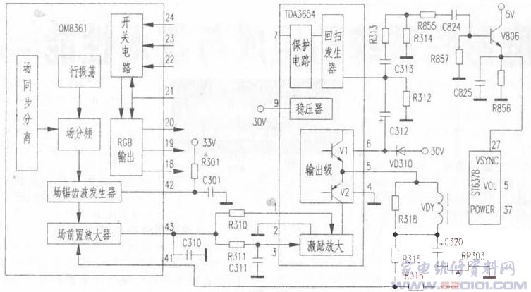

如附图所示,OM8361内部场分频电路产生的场频脉冲送至场锯齿波形成电路(由OM8361内部电路受42脚外接R301、C301组成),在扫描正程期间,OM8361 42脚内部电路呈高阻抗,33V电源经R301向C301进行恒流充电;在回扫期间,C301经OM8361 42脚内部电流源放电,并钳位到一定直流电平,使42脚形成线性锯齿波电压,经场激励前置放大器放大后从43脚输出,送入TDA3654①脚,从⑤脚输出,激励场偏转线圈产生线性变化的水平磁场,使电子来作垂直偏转,完成场扫描。
为了使场输出扫描线性良好,TDA3654 ⑤脚输出信号经R315、R316、RP303等分压取出交直流信号,送入OM8361 41脚负反馈输入端,对锯齿波进行校正及补偿。场输出电路通常部采用互补对称型OTL功放,上管V1负责场扫描逆程后半段及正程前半段(荧光屏上半部1/2处的光栅),下管V2负责逆程前半段及正程后半段(荧光屏下半部1/2处的光栅)。

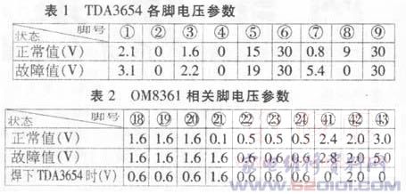

测TDA3654各脚及OM8361 41~43等相关脚工作电压如表1、表2所示。与正常值相比较,场扫描电路中直流工作电压均异常,其中最明显的是OM8361 43脚及TDA3654 ⑤、⑧、⑦脚电压。
TDA3654⑧脚内部为回扫发生器,外接升压电容C312。在回扫期间⑧脚输出的电压与C312上的电压相加,为V1在回扫后半程提供高压。TDA3654 ⑦脚为保护电路输出端,正常工作时处于低电平,当场输出电路异常或回扫发生器不工作时,⑧脚电压降低到1.8v以下,内部保护电路动作,⑦脚输出高电平。原设计时是为与TDA8362 38脚(沙堡咏冲输出端)相连,保护荧光屏不被亮线烧伤,该机末采用,⑦脚悬空。
检测R312、C312正常,输出耦合电容C320正常。焊下TDA3654后测其⑤~⑨脚对④脚(功率放大接地端)及①、③脚对②脚(激励信号放大器接地端)的阻值,与新TDA3654阻值基本相同。测OM8361 43脚外接阻容元件正常,在未装上TDA3654的情况下开机,测得OM8361相关脚电压如表2所示,有关脚电压变化明显,并且发现屏幕呈黑屏。观察显像管灯丝亮,测显像管尾板上三视放管c极电压均为180V,加速极为550V,表明显像管处于截止状态。测OM8361 18~24脚电压如表2所示,很明显,显像管黑屏与焊下场输出块有关。
查阅有关资料得知,当OM8361 41脚上的反馈信号电压高于4Vp—p或低于1Vp-p时,41脚内的保护电路动作,使场激励信号输出端43脚无输出,同时消隐掉RGB信号,显像管截止,保护显像管不被亮线烧伤。当焊下TDA3654后,失去交直流反馈信号的41脚电压为0v,故保护电路动作而呈黑屏。看来OM8361内部场扫描小信号产生电路没有问题,该机将TDA3654 ⑦脚悬空术用也是有一定道理的。

TDA3654⑧脚输出的场逆程脉冲经C313耦合及R313、R314分压降低幅度后,经R855、C824送入V806放大,取得幅度合适的脉冲后送入ST6378 27脚,用于确定字符显示的垂直位置。此时测27脚电压为0.1V(修复后测为0.3V)。
