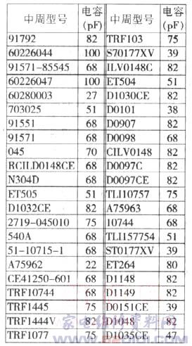

图像中周和AFT中周内附电容值表
2015-04-22作者:中华维修整理19002评论
