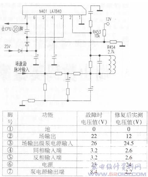

一台厦华F2116彩电,光栅底部压缩,中间有一条亮线,光栅稀疏不等,帧幅上下抖动。
据故障现象分析,故障在场扫描电路。测场输出块N401(LA7840)各脚电压,发现⑦脚电压明显波动且与光栅抖动同步。将⑦脚外围元件焊下检测未见异常,试将LA7840更换,故障现象不变。
将万用表拨在直流电压挡,用不同的电压挡位分别测LA7840 ①~⑥脚电压,当拨在10v挡测LA7840④脚电压时,光栅突然稳住了,检查LA7840 ④脚外围仅有的3只元件(见附图),发现R454由2.7k,增大为3.5k左右,更换R454后故障排除。LA7840的实测电压值见附表。
