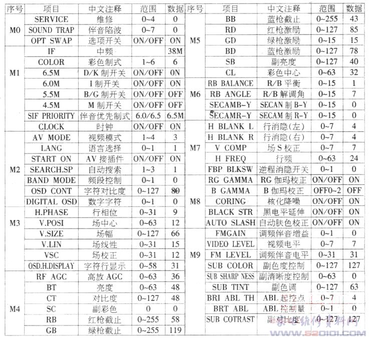

此机的故障现象是,开机呈三无。查出因电源300V端滤波电容失容而将电源开关管击穿,修复后出现伴音和图像,但是上半部光栅有的部分拉长,有的部分压缩。查场输出电路未见异常,怀疑因电源不良而改变了存储器E2PROM中的有关数据。
进入I2C总线数据调整状态后,发现M3项目中的V.POSI(场中心)数据已变为“2”,试将其调整为“12”后,故障排除。附表是进入总线调整的方法与有关数据,供参考。
开机后置于某一频道(有台标信号更好),然后拆开遥控器,在频道加减键和音量加减键中间有一键为“TEST”键。厂家为防止用户误动总线数据,已将该键左端的铜箔断开。用焊锡将其连接后合上遥控器,按动TEST键,此时屏幕上出现“TEST”,表示进入了工厂调整模式。按动遥控器上的0~9键进入相应的菜单调整状态,按频道加减键改变调整项目,按音量加减键改变数据。
要退出调整状态,按一下TEST键,有关菜单调整项目消失,屏幕上出现“BUS OPENMODE”,意为总线打开模式。再按一下TEST键,上述英文消失,即退出调整状态。
