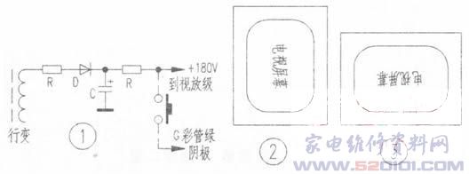

一般彩管内部碰极分热态碰极和冷态碰极两大类.其中冷态碰极又分为顽固性冷态碰极喝非顽固性冷态碰极。如何判断属哪类碰极和采用哪种方法进行修复呢?下面作简单介绍。
一、热态碰极
热态碰极常表现为:刚开机时图像正常,过一段时间后,图像上出现单色(红、绿、蓝)横线拉丝,随时间延长,拉丝逐渐增宽,由横线变为横带,最终变成满幅单色光栅和满幅回扫线,关机冷却后又恢复正常。
这类碰极的产生原因:1.灯丝和阴极间有金属毛刺,加热后逐渐变形,最终造成碰极。2.灯丝和阴极长期高温电离而产生衍生物,衍生物达到一定值并在一定温度下便产生火花短路。
修复方法:在开机状态等到单包光栅完全出现后,将供视放级用的180V直流电压直接点击有故障的阴极,如图1虚线所示,即可将极间毛刺或衍生物打掉。维修实例参见例1。

修复方法:将电视机翻转180°放置(见图3),因灯丝在冷态时电阻值很小,开机时冲击电流很大,灯丝瞬间温升很高,使灯丝瞬间软化,在地球引力作用下产生反向悬垂,使碰极脱离,如脱离不彻底时(即顽固性碰极转变为非顽固性碰极时),再采用图1所示的电击法进行修复。碰极修复后,为防止故障重现,应将灯丝进行固化处理,操作方法是仍将电视机翻转180°放置,利用冷态灯丝冲击电流大的原理,每隔5分钟开机一次,每次关机后,待灯丝完全冷却后再次开机,依此数次操作后,顽同性冷态碰极可彻底修复。

【例1】一台长城G8148型彩电,刚开机时伴音及图像正常,约10秒钟后图像开始出现长短不齐的绿色横条拉丝。并伴有“吱吱”打火声,随时间延长,绿色拉丝变成绿色横带,约1分钟后变成满屏绿色及满幅回扫线。图像消失;关机10分钟后再开机,又重复上述现象。
关机后立即测显像管G脚对地端电阻值,发现已短路,但3秒钟后G脚对地端阻值开始增大,约10秒钟后阴极与地端完全断开。据此现象分析,是显像管内部绿阴极与灯丝之间有金属毛刺,在冷态时处于断开状态,但灯丝加热话由丁热张冷缩缘故,使绿阴极和灯丝变形造成碰极;同时,绿阴极对灯丝地端阻值也由大变小至短路。按图1方法将180V直流电压对显像管G脚进行点击后,彩管修复。

关机后测删量发现,彩管蓝阴极对地端电阻值在几百欧至几千欧之间变化。据此现象分析,可能是彩管内部蓝阴极与灯丝之间有导电杂质附着,处在似接,非接的游离状态,属于冷态非顽固性碰极。将电视机屏幕朝下,连续开机数次后,图像恢复正常。当把电视机恢复芷常放置时,故障重现。此时将电视机向右旋转90°(见图2)侧放,并轻微敲击电视机外壳,瞬间蓝光栅消失,图像出现。为彻底修复碰极,再将电视机屏幕朝下,并敲击电视机外壳,使附着在极间的导电杂

关机后,在冷态时测量彩管蓝阴极对地端电阻值只有几十欧姆,很明显彩管内部蓝阴极与灯丝已碰极,属于较严重的顽固性冷态碰极。分析故障原因:可能是灯丝经长期热冲击软化,在地球引力作用下发生悬垂,最终造成与蓝阴极短路。
修复过程:将电视机屏幕朝下或朝左或朝右旋转90°,同时震动电视机外壳,碰极故障不能排除。将电视机按图3所示倒置,使灯丝反向悬垂,开机后敲击电视机外壳,发现同扫线由粗变细,且时隐时现,蓝光栅由极亮变为较柔和,此时顽固性冷态碰极已变为非顽固性冷态碰极,开机1分钟后电源不再保护。这时再采用图1方法对蓝阴极进行电击,第一次点击蓝光栅立刻消失,图像恢复正常。
为防止故障重现,对灯丝进行固化处理,电视机仍按图3放置,每隔5分钟开机一次,对灯丝进行热冲击,经数次冲击后,使灯丝位置固化,当电视机恢复正常位放置时,碰极故障不再出现。
