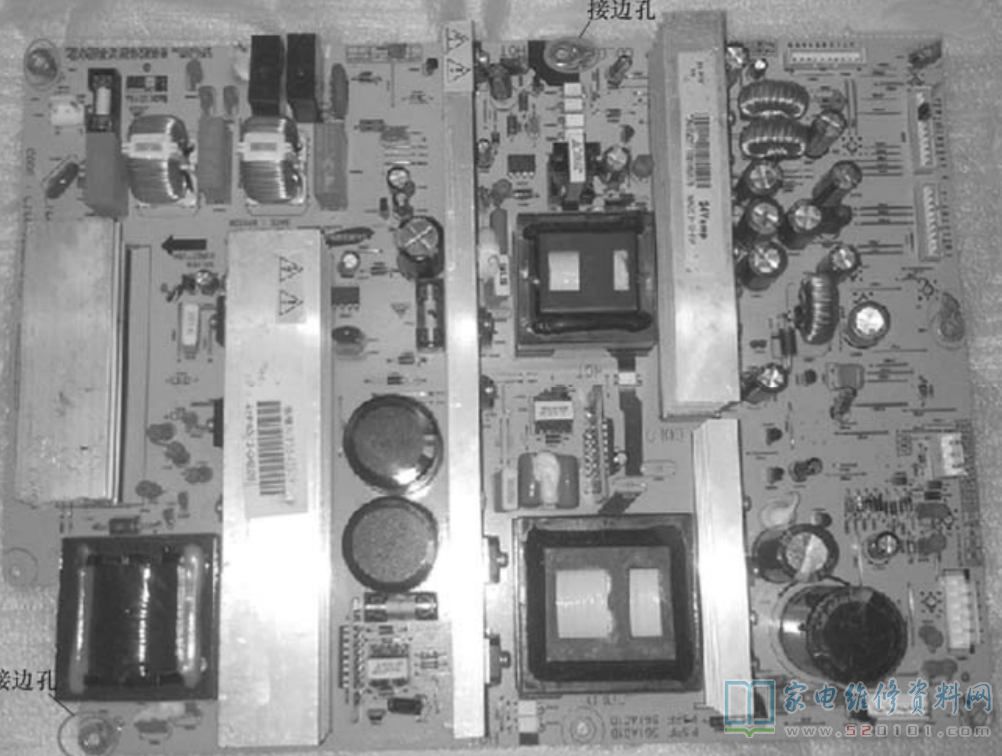

电源-高压二合一板代换时主要应考虑高压背光灯的配套,原机是几灯的代换时也要用几灯接口的电源-高压二合一板(还要考虑外部接口和电压电流的一致性)。图1所示为六灯电源-高压二合一板,可代换东芝20LS30、20VL56B等液晶电视机开关电源的电源-高压板。
代换时拨下原电源-高压板的电源接线和背光灯接插件,拆下电源-高压板的固定螺钉,再将新电源-高压板固定,插上电源接线和背光灯接线即可。

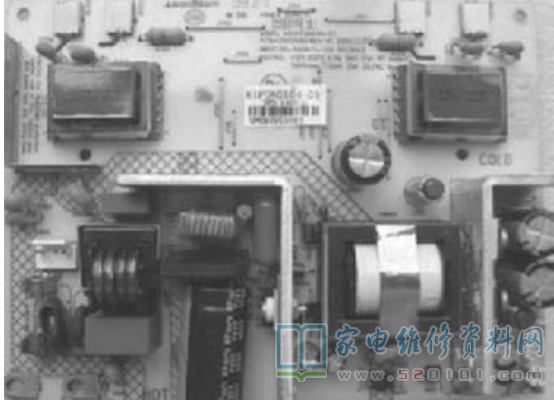

4)不同机型的电源-高压板有时可以互换,例如康佳的KIP060I04-01(34005503和34005575)电源-高压板(见图2)则可以互换。该板34005503是采用四口,34005575则是采用二口,但电路板可以通用。
