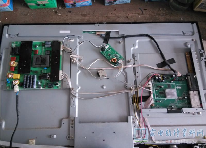

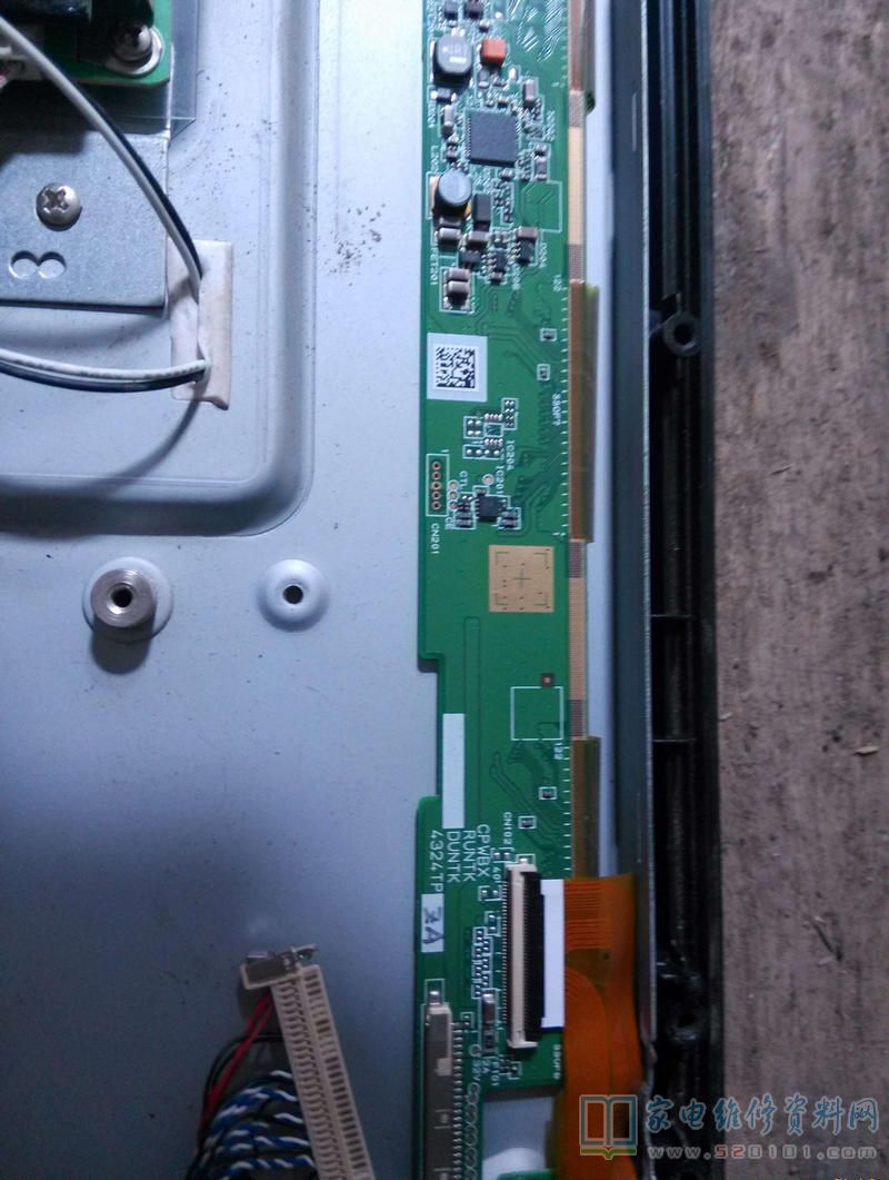

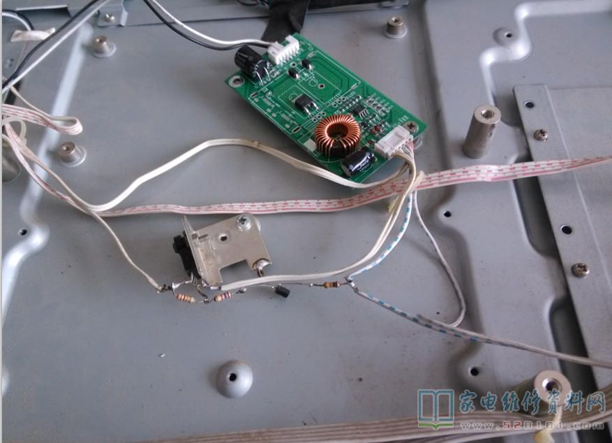

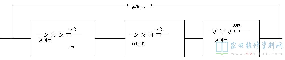

接修一台杂牌32英寸液晶电视,故障表现为开机有音黑屏,用LED测试仪测内屏两个灯条(侧入式),其中有一个灯条短路性损坏,LED灯板也损坏。决定拆屏两个灯条都换掉,升压板就用万能板(输入端12V-24V,输出端15V-88V),如下图所示。灯条是之前网上淘的12V硬灯条,然后剪断做的。

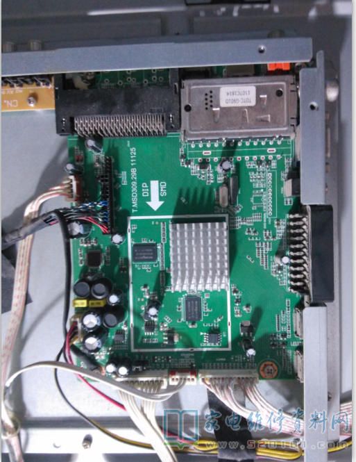

附:杂牌32英寸电视(版号MSD309.29B 夏普3-3 4324TP屏)存储器数据
