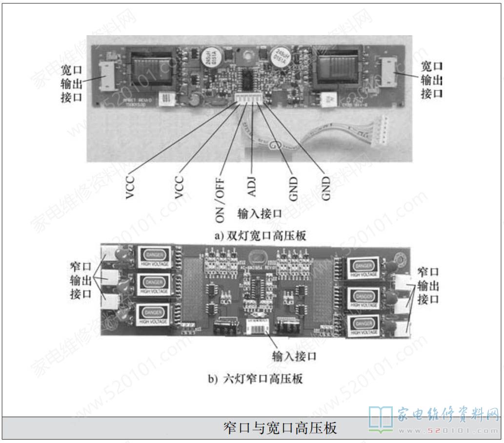

6.灯管输出接口形状应尽可能一致
高压板的每个输出口由两根线组成,一根为高电平,一根为低电平。高压板的输出接口有窄口与宽口之分(见图2)。
高压板宽口和窄口是指高压板与灯管连接的接口宽度,其区别又因灯管数量而异。灯管输出接口的窄口是指一个输出插座仅连接一个背光灯灯管。灯管输出接口的宽口是指一个输出插座可以连接2个以上背光灯灯管(例如输出接两灯)。为了避免故障,应尽量按照“宽口代换宽口、窄口代换窄口”的原则进行代换。
1)单灯高压板基本都是窄口的,宽口的较少,代换时,若购到的单灯高压板为宽口,而原灯管接口为窄口,只需把灯管接口剪掉,将灯管接线直接焊在高压板宽口对应位置即可,不影响正常使用。2)双灯高压板宽口和窄口的区别不大,只是高压接口宽度不同而已,相互代换很方便。
