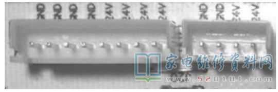

先拧松原开关电源板的固定螺钉,拔出开关电源板与负载的连接线,拆下原开关电源板。选购与液晶电视机开关电源相匹配的通用开关电源板,注意检查连接插头与电视机是否匹配(图2所示为某开关电源板的24V电源插座),尺寸是否吻合。不能过大,也不能过厚,否则,装配就会比较困难。

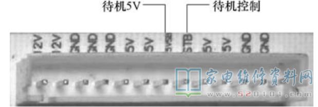

先阅读通用板的安装说明书,仔细比对输出电压、电流、功率是否相同。相同或功率稍大才能进行换板。短接新板上的5VSTB(待机5V)和STB(待机控制),如图3所示。看电源板是否有5V、12V、24V输出电压(不同的开关电源板输出电压会不完全相同),若有,则说明新板是正常的,可以进行代换。
