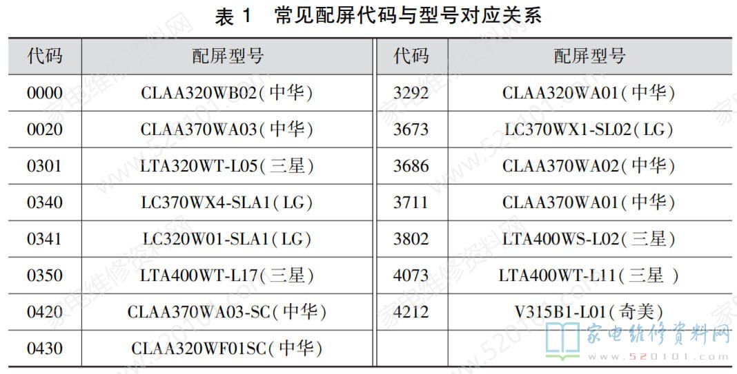

由于液晶屏的型号要拆掉主板电源板和支撑两板的金属框架才能看见,拆卸工作量很大。以下介绍几种获得屏型号的方法:①看原装主板上的机型配屏代码,一般为纸标签或者油笔写的,例如“康佳LC32HS62B-L-SBV2”或者“LC32HS62B212000820”,其中LC32HS62B是电视机型号,L是LG公司,SBV2是LC320WXE(SB)(V2)的缩写;后者的2是本系列机型2BOM的主板,1200是71001200的缩写,是康佳公司内部液晶屏物料编号,也就是说LC320WXE(SB)(V2)等于71001200。所以1200代表配屏型号,后面的0820与机型配置无关,不用看。②康佳后期生产的整机20位串号倒数第四和第五两个数字或者英文字母代表配屏型号,常见配屏型号见表1。

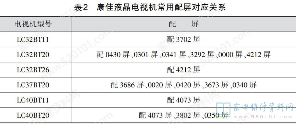

康佳液晶电视机常用配屏对应关系见表2。

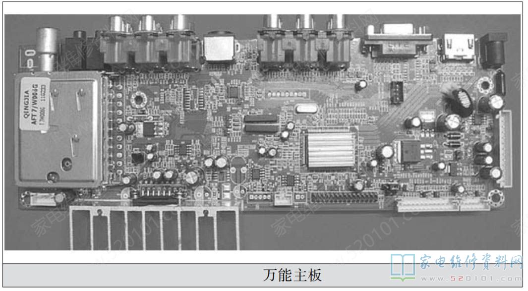

2)若无原型号主板,可采用万能主板(见图3)进行代换。
用结构和电路完全不同的信号处理板进行代换的难度较电源板的代换难度要大得多,通常除要对电路组件板上的电路和输出接口电路进行改动外,还要对信号处理板进行程序刷新或写程序。目前市场上已有万能主板进行代换,很多是免程序刷写的(通过改动跳帽方式改动分辨率,不同的跳帽方式对应不同的分辨率,使用非常方便),有些要重新写屏程序,但写程序也很方便[很多主板是把要烧录的屏程序及引导文件存放在U盘里,把U盘插到主板上,插上按键板和背光板并通电,按键板指示灯会红绿交替闪,灯闪就开始写程序(此时请勿断电),慢闪一会后就会快闪,快闪后就是程序写好了,断电拿下U盘即可完成程序烧录]。其缺点是用于代换的万能板的功能和信号输入接口与原机可能不符,需跳线。

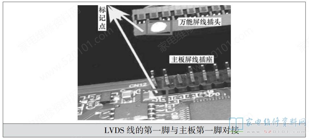

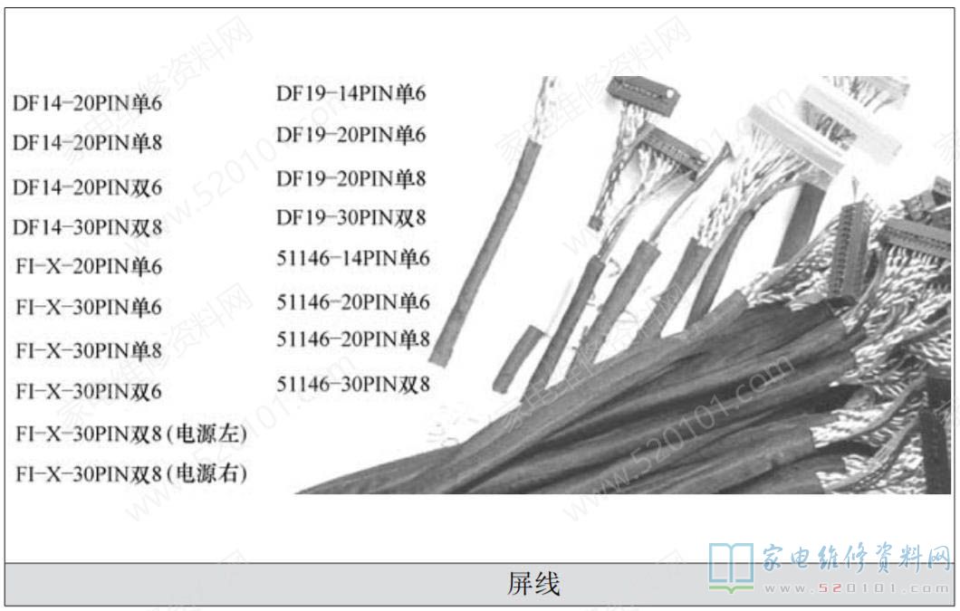

用万能主板进行代换时,要注意以下几点:1)查看原机屏型号,根据屏型号配相对应的万能LVDS线。
【维修日记】 LVDS线不要插反或错位。LVDS线的第一脚(白点标记或红色供电线)要与主板上的第一脚(标记点)相对接(见图4),否则容易烧坏屏。

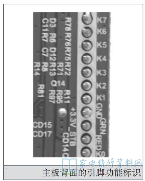

3)万能主板的遥控接收头、按键板接口和背光灯接口有时需要调换引脚的位置。要注意查看主板背面的引脚功能标识(见图5)。
