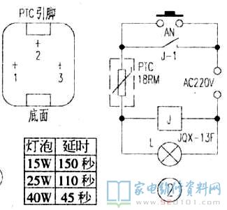

图1为节能灯控电路原理图。
当需要开灯时,行走的人按下按钮AN,由于此时在常温下的PTC(三端)热敏消磁电阻R23内阻很小(仅为27Ω),于是220V电源通过AN后,又经R23直接向负载L供电使灯泡发光,同时两端并接的220V交流继电器K亦吸合,其触点J—1接通使电路闭合自锁。
灯泡通电照明延时一段时间后,通电中的PTC由于其中R23和R21渐渐升温,当内部温度到达居里温度点时,其PTC阻值突变增高而接近断路;因此灯泡即刻熄灭,而继电器也释放,电路自锁解除。重回到停机等待状态。再开灯时,又重复上述工作过程。本电路延时时间直接受灯泡功率大小的影响。灯泡功率小时,延时时间长。功率大时则延时短,附表是采用不同功率的灯泡时,延时时间长短的数据,可供参考。
在不改变灯泡功率的情况下,如果将图中的三端PTC直接更换为内部不带辅助加热电阻的普通二端PTC热敏消磁电阻,则延时时间会更长一些,其电路如图2所示。
