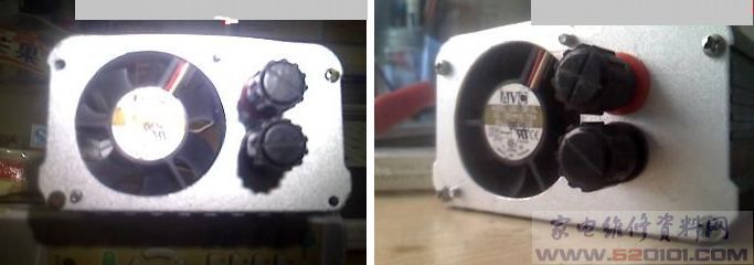

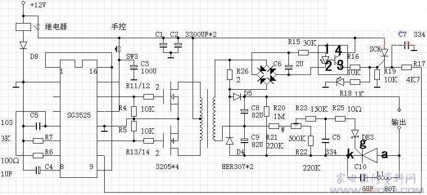

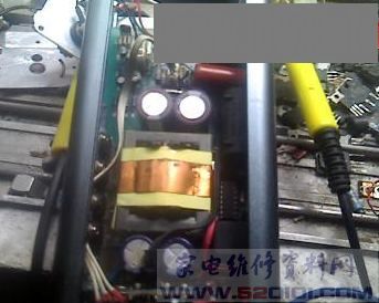

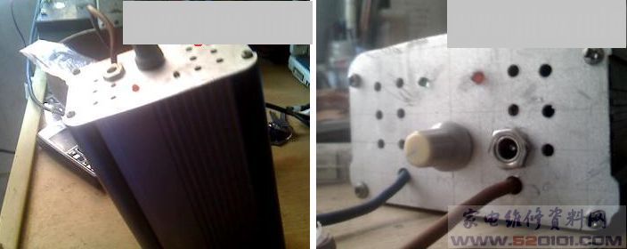

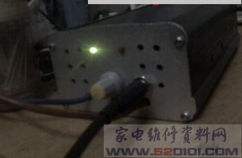

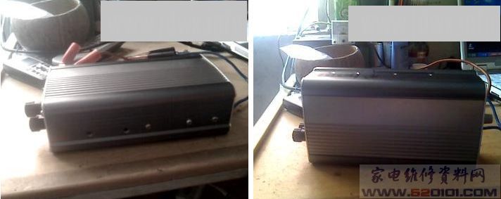

早段时间做了个单硅后级的电鱼机,参数是:变压器EC40,初级用1.0的线3根,4T+4T并绕,次级用0.5的线绕120T,3525驱动两对75N75,次级倍压二极管整流308,倍压电容82U/450串,可控硅用1225,关断电感EC35用1.0线绕65T,关断电容5U电磁炉电容,整机有继电器防反接保护,后级电阻取样过流,短路保护!
效果图如下
