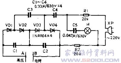

该电路工作原理如下图所示。
这是由紫外线灯和四倍压整流电路所构成。当接入市电220V时紫外光灯管H即刻点亮,其光波长约为253mm左
右,利用昆虫的趋光性引诱蚊虫,当蚊虫扑向紫补灯时,必然会触及到由二板管VDl~VD4及电容c1~c4等所组成的四倍压整流高压电网,受到电击而死。
该四倍压整流电路在这里能蟛产生出约700V左右的高电压,尽管它的电压很高,但电流却很少,并且在电路中还采用了两只电阻R1、R2加以限流,可更为安全。
元器件选择

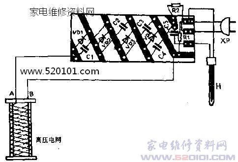

H选用3~5W的紫外线灯管。R1、R2选用l,2W金属膜电阻。VDl~VD4:1N4007。c1~c5用涤纶电容器,耐压≥630V。电容c5对灯管有限流作用.能延长灯管的使用寿命.但对灯管的亮度有影响,因此c5的电容值町根据实际情况选择。上图中的容值仪作参考。
电网是由0.5~0 85mm问的铁丝在塑料骨架上隔离绕制而成,两根铁丝端点A、B间不能有任何接触,否则形成短路而烧坏电路。两线之间的距离不宜太窄或太宽.太窄时铁丝变形会引起短路;太宽叉不能有效地触及蚊虫.约2~3mm较合适。
