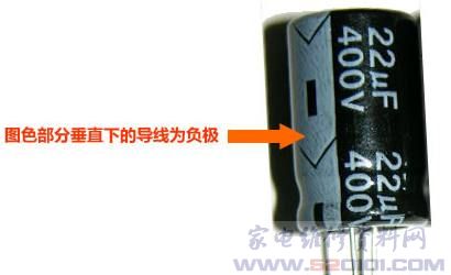

制作步骤:首先我们将电容和LED小灯泡相连接构成并联电路(请注意电容的正负极,正负极解释见下图)。然后给电路接上一个开关,按下开关电路接通,此时LED小灯泡发光,且电容处在充电的状态。断开开关,LED小灯泡并不会马上熄灭,而是随着电容放电逐渐变暗,达到了延时的效果。 (为了安全起见,建议使用12V电压试验)
