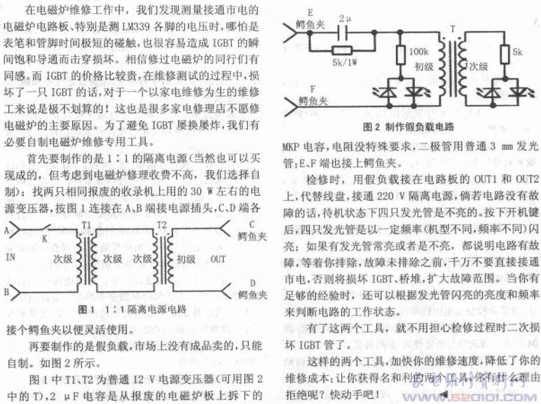

教你自制电磁炉维修工具
2014-01-07
作者:李瑶辉
10486
本文简介:在电磁炉维修工作中,我们发现测量接通市电的电磁炉电路板、特别是测LM339各脚电压时,哪怕是表笔和管脚时间极短的碰触,也很容易造成IGBT的瞬间饱和导通二击穿损坏...
