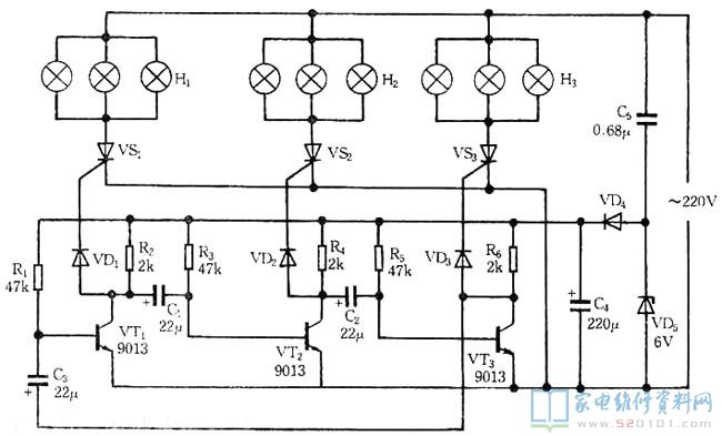

本文介绍一个简单易做的追逐式彩灯控制器,只要将三组彩灯串在空间作适当排列,就能形成追逐流水效果。追逐式彩灯控制器的电路如图所示,电路由振荡器、可控硅开关电路及电源电路等几部分组成。
一、电路原理
电源电路由VD4、VD5、C4与C5等组成,接通电源后在电容C4两端可获得6V左右稳定的直流电压供振荡器用电。振荡器由三极管VT1—VT3组成,其振荡是靠耦合电容C1~C3反馈形成,接通电源后三只三极管就间隙导通与截止,并且在任何时候总是一只三极管截止、二只三极管导通。H1-H3是三组彩灯串,其点亮与否取决于可控硅VS是否开通。可控硅的开通又由相应的三极管状态决定,若三极管VT1处于截止态,其集电极输出高平,二极管VD1导通,就向可控硅VS1注入触发电流,使VS1开通,第一组彩灯串H1点亮发光;若三极管VT1导通,其集电极输出低电平,VD1截止,VS1失去触发电流,当交流电过零时即关断,灯串H1熄灭。由上面分析可知,由于VT1~VT3在起振时,始终只有一只三极管处于截止态,且状态交替变化,即截止的管子由VT1→VT2→VT3→VT1→……循环变化,因而灯串H1、H2、H3依次循环点亮,只要将灯串中的彩灯在空间作适当排列,就能形成追逐流水效果。
二、元器件选择
VT1~VT3均可采用9013型等硅NPN三极管,要求三只管子的特性尽可能一致,β值100左右。VD1~VD3可用1N4148型硅开关二极管,VD4用1N4001型等硅整流二极管,VD5为5V、1/2W稳压二极管,如2CW54型等。VS1-VS3用MCR100—8型等1A、600V小型塑封单向可控硅。三组灯串H1~H3可用市售彩色电珠灯串,灯串若并联连接,应用220V、5W彩色灯泡并联,每组灯串的功率应控制在100W或100W以下。
R1~R6均采用RTX—1/8W型碳膜电阻器,C1-C4用CD11—25V电解电容器,C5要求采用CBB—400V型聚丙烯电容器。

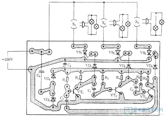

彩灯控制器的印制电路板图上图所示,印制电路板尺寸为90mmX50mm。本电路比较简单,接通电源后电路即能正常工作。若想改变灯串的追逐速率,应同时更改电容C1~C3的容量,C1~C3的容量大,追逐速率慢,反之就快。读者可根据各自的需要调整之。
