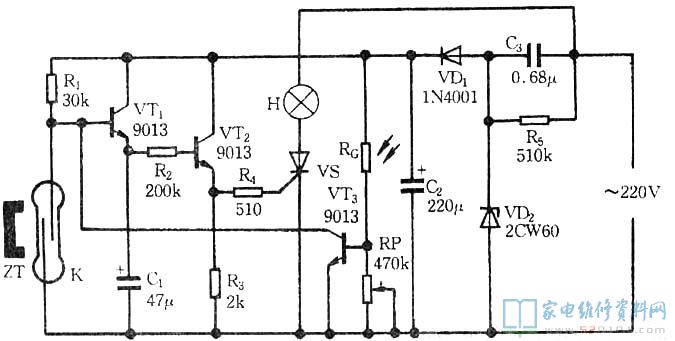

门控自动照明灯的电路如图所示,电路由门控开关、延迟电路、光控电路和电源电路等几部分组成。
门控开关主要由干簧管K、小磁铁ZT等组成,ZT安装在门上,干簧管K安装在门框上。当门关上时,ZT对准干簧管K,所以干簧管内两接点被磁化吸合,这时电子开关管VT1因基极为低电平而处于截止态,VT2也截止,故可控硅VS门极无触发电压而处于关断状态,灯H不亮。若夜间回家开门,门打开时,ZT远离干簧管,干簧管内两接点因自身弹性复位跳开,VT1因R1获得基极偏流而导通,正电源就通过VT1向电容C1迅速充电,并经R2向VT2注入基流使VT2也因此而导通,VS获得触发电流就由原来的关断态转为导通态,灯H就通电发光。主人回家开门后又随手关好房门,虽然VT1又恢复了截止状态,由于C1储存的电荷可通过R2向VT2的基极放电,从而维持VT2继续保持导通态,所以电灯H仍点亮而不会熄灭。直至C1电荷基本放完,不足以维持VT2导通时,VS因失去触发电流,当交流电过零时即关断,灯H熄灭。
VT3、RG和RP构成光控电路,白天光敏电阻器RG因受室内自然光线照射而呈低电阻,VT3处于导通状态,使VT1的基极电位受到VT3集电极控制,即使打开房门,K接点跳开,VT1的基极仍处于低电位,始终保持截止状态不变,所以电灯H不会被点亮。只有夜幕降临时,因RG无光照射呈高电阻,VT3截止,从而解除对VT1的封锁,电路才受门控开关控制。
电源部分由C2、C3、VD1、VD2等组成,220V交流电经C3降压限流、VD1半波整流、VD2稳压和C2滤波输出约12V左右直流电压供整机用电。

VT1-VT3均采用9013型等硅NPN三极管,β≥100。VS可用MCR100—8型等小型塑封单向可控硅,VD1为1N4001型硅整流二极管,VD2可用12V、1/2W稳压二极管,如2CW60型等。H可用40W以下白炽灯泡。
RG为MG45型光敏电阻器,要求亮阻与暗阻相差愈大愈好。RP为WSW型有机实芯微调可变电阻器,其余电阻均用RTX—1/8W型碳膜电阻器。C1、C2可用CD11—25V型电解电容器,C3要求采用耐压400V以上的优质聚丙烯电容器。K可用任何型号的小型干簧管,ZT采用小体积高磁力的小磁体,也可采用塑料文具盒的封口磁铁。

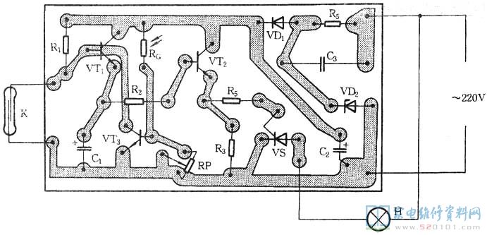

门控自动照明灯的印制电路板图如图所示,印制电路板尺寸为80mmX45mm。除干簧管、电灯外,其余电子元器件均插焊在自制的印制电路板上。
