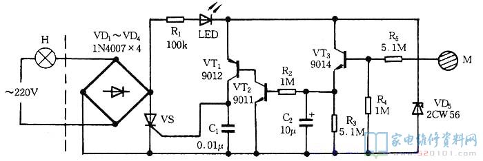

一、电路原理
触摸式延迟照明灯的电路如图所示,图中虚线左部为照明线路,右部即为触摸式延迟照明灯开关电路。
电阻R4的作用是使三极管VT3平时处于反偏状态,以减小VT3的漏电流,确保在无触摸信号时VT2始终处于截止状态。若取消R4,往往因VT3管子质量不佳,其漏电流可使电容C2两端电压不断上升,最终会导致VT2误导通使电灯H点亮。
二、元器件选择与制作
VS采用2N6565、MCR100-8型等小型塑封单向可控硅(0.8-1A/400-600V)。VT1用9012型等硅PNP三极管,β≥100;VT2用9011、9013型等硅NPN三极管,β≥100;VT3用9014型等硅NPN三极管,β≥200。VD1~VD4用1N4007型等普通硅整流二极管,VD5用8V左右、1/2W稳压二极管,如2CW56型等。LED用红色发光二极管,若不需要LED作弱光指示,可省去发光管LED,只要将R1的右端直接与VT1的发射极相连即可。C1用CT1型瓷介电容器,C2用CD11—16V型电解电容器,电阻全部采用RTX—1/8W型碳膜电阻器。灯泡H的功率宜控制在100W以下。

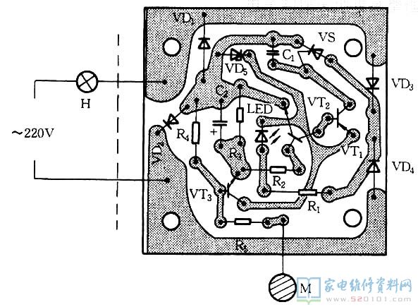

下图是本延迟灯控制器(即延迟开关)的印制电路板图,印制电路板尺寸为45mm×45mm。将制作好的印制电路板固定在86系列开关面板的背后,触摸电极片M用马口铁皮剪制,背面再焊一只2MΩ左右的高值电阻器,从电阻器上引出软接线再接到电路板上的电阻R5,然后将电极片用502胶粘贴在开关的面板上。这样可确保使用者的绝对安全,使用时可像普通开关一样将其接人照明线路。若嫌延迟时间不合适,只要适当变更电容C2的容值就可以了.
