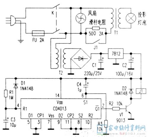

投影仪灯泡由于功率大,损坏较多,尤其在开机瞬间,开机浪涌电流导致的损坏概率很高。若对投影灯泡增加开机软启动电路,可延长使用寿命。现将笔者改造的一种投影仪灯泡软启动电路介绍供参考,如下图所示。
使用投影仪时,合上开关K,散热风扇开始转动,给投影仪灯泡供电的变压器T1初级线圈获得电源,但该回路中串人了滑杆电阻,投影仪灯泡两端的电压明显降低,进入软启动状态。又由于功率与电压平方成正比,所以灯泡在软启动期间承受的功率降低幅度很大。合上开关K后,变压器T2也同时获得电源,其次级的电压经桥式整流和三端稳压器7812稳压后,形成12V直流电源,向集成电略CD4013供电。CD4013是双D触发器,这里用其置位与复位功能。当置位S端施以高电平时,则Q端为高,/Q端为低;向其复位R端施以高电平,则Q端为低,/Q端为高。显然,R和S端不能同时施加高电平。CD4013获得供电后,在电容器C4和电阻R3作用下,给CD4013的S1端施加一个置位高电平,此时CD4013的复位R端由于电阻R1和电容器C3的作用为低电平,这将使CD4013的Q1端为高,/Q1端为低,三极管VT截止,继电器J1不动作。也就是说,合上开关K后继电器J1不会立即动作。此后,电容器C3经电阻R1充电。当C3上电压充到CD4013的R1端的复位阀值时(此时由于C4和R3的时间常数较小,已先期变为低电平),输出端状态发生翻转,Q1端电位变高,三极管VT饱和导通,继电器J1线圈得电,常开触点闭合,将滑杆电阻短路,投影灯泡获得全电压进入正常工作状态,软启动过程结束。
从电路中C4和C3的充电回路元件参数可知,由于电容器C3的充电时间常数明显大于C4,所以CD4013的S1和R1端先后达到置位或复位阈值电平,即S1几乎在开关K合闸瞬间,而R1在几秒钟之后。在电阻R1两端并联开关二极管IN4148,其作用是投影仪停止工作后给电容器C3提供一个快速放电回路。
