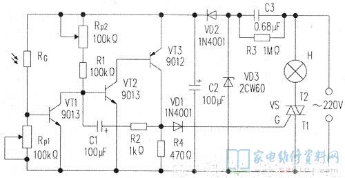

电路由光控电路、振荡器、可控硅开关电路及电源电路几个部分组成。
白天RG受自然光照射呈低阻性,VT1导通,将三极管VT2的基极对地短接,故由VT2、VT3组成的低频振荡器停振,VT2、VT3均处于截止状态,二极管VD1也截止,双向可控硅VS因无触发电压也处于关断状态,灯H不亮。
夜间,RG因无光线照射呈高阻性,VT1截止从而解除对VT2的封锁,由VT2与VT3组成的互补型超低频振荡器将通过RP2与R1获得基极偏流起振工作,VT3就间隙导通与截止。当VT3导通时,其集电极输出正向触发电压经二极管VD1加到可控硅VS的控制极C上,触发可控硅VS开通,灯H发光。当VT3截止时,VD1也截止,VS因失去触发电压,交流电过零时即关断,灯H熄灭。
所以VS间隙开通与关断,灯H就闪闪发光,RP1用来调节光控灵敏度,可使电路在合适的光照下触发工作。RP2是用来调节灯H闪烁频率的(调节的阻值大,灯H闪烁频率快;调节的阻值小,灯H闪烁频率慢)。
