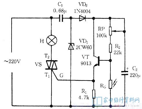

一、电路原理
光控制自动照明灯的电路如图所示,电路由可控硅主回路、光控电子开关及电源电路等几部分组成。
VT可用9013型硅NPN三极管,β≥100。VD1选用12V、1/2W稳压二极管,如2CW60型等,VD2可用1N4004型等硅整流二极管。VS如选用BCR3AM耐压600V的双向可控硅,负载能力可达600W。如果电灯H总功率超过600W,可换用通态电流更大的双向可控硅,但此时应将电容C1的容量加大到1μF,以获取较大驱动电流,同时还需将稳压管VD1的功率由1/2W增至1W。
RP选用WSW型有机实芯微调电位器,R1、R2均用RJ—1/4W型金属膜电阻器,RG选用MG45型等非密封型光敏电阻器。C1要求采用CBB—400V型聚丙烯电容器,C2可用普通CD11—25V电解电容器。

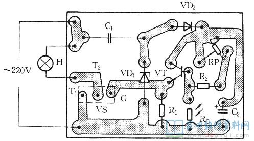

下图是本机印制电路板图,印制电路板尺寸为50mm× 35mm。除灯泡外,其余所有电子元件均插焊在自制电路板上,可控硅VS应加装面积足够的铝质散热片。使用只需调整电位器RP,使电灯H在合适的光照度下能自动点亮发光即可。
