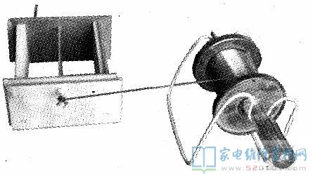

笔者在研发开关变压器时,一时购不到绕小型变压器的绕线机,于是用木板、8#铁丝、Φ3长螺丝和Φ3螺帽及Φ3、Φ5垫片等制作了一个简易小型绕线机和线滚架,绕制出几款小型铁氧体变压器,效果良好。实物见图1。下面介绍制作方法,供参考。

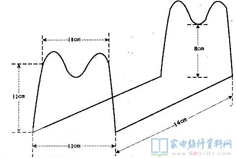

2、制作摇把最好用钢锯(保持端头平整)截取8#铁丝制成如图2所示形状的摇把。然后用锉刀把两端头挫平(也可用砂轮或粗砂纸,甚至在水泥地面上磨平)。在两端磨平的基础上,再把短头端齐口沿磨边,以防摇把时割手。
3、组装组装前,先准备Φ5垫片2只,长2.5cm--3cm、直径Φ3的长螺丝1颗,Φ3螺帽2个,以及A、B胶(亦称哥俩好),然后便可组装。
组装步骤如下:将摇把长端穿八制作好的框架一个孔中,在刚穿八框架内侧的摇把头上穿人一只Φ5垫片,然后将穿入的摇把头再穿入框架的另一个孔中。接下来,在穿入孔中的摇把长杆头露出5cm时,将穿入内侧的垫片靠在长杆头处木框内侧,把调好的A、B胶适量涂在摇把与垫片结合的外部,待胶快完全凝固前(10分钟~20分钟时),转动几下摇把,防止垫片孔露过的胶将木框与垫片粘结。待半个小时胶完全凝固后,再在摇把长杆露出端用相同的方法粘一只Φ5垫片,涂胶时,长杆向外,使内侧垫片贴在框架内侧,以防绕制线圈时左右抖动。总之,内、外两侧垫片适当贴紧,胶凝固后,使转动摇把既不左右抖动,又转动自如。再后,用A、B胶将Φ3螺丝大头处与摇把长杆头处粘结,粘结后,力求使二者轴线平行,特别注意在胶欲凝时,校正好二者的平行度。

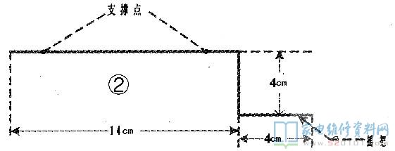

绕制变压器时,需要个漆包线滚的支撑架,我用8#铁丝做了一个简易的,结构如图3所示。
制作方法:取一根约1m的8#铁丝,用手逐边将其弯成图3所示形状,不好弯成形的地方可借助钳子。在弯成后的接口处多留约5cm长,使铁丝相接处重叠,再用漆包线缠紧即可。最后,适当修整,使其放置平稳。然后,找大号起子或长度大于15cm能穿人线滚孔的硬塑管等,与线滚架配合放置线滚,以便绕制时线滚顺畅转动放线。如果手头有太小台适的木盒或塑料泡沫盒,在开口的两对应边中点处挖两个大小合适的槽(槽深略大于线滚支撑杆),亦可作为线滚架。

1、安装固定好变压器骨架 在简易绕线机Φ3螺丝上先拧人个Φ3螺帽,拧人深度视变压器骨架大小而定,然后装垫片(垫片大小视骨架大小而定),接着装人骨架,再放一个垫片,最后拧上一 颗Φ3螺帽紧固好骨架。为了方便绕制,尽量把骨架固定在螺丝端处。
2、放置好线滚 用适长和适粗的硬直杆穿人欲绕线滚孔内,放置在事先制好的线滚架槽内。
3、绕制变压器线圈 在桌面上先将绕线机与线滚架摆放好前后距离约20cm(线滚架靠近人体)。为防止绕线机绕制时不稳定,可在其上面压几本32K的书或其他物体。其次,要明确所绕线圈同名端和异名端对应骨架的引脚,接着就可以绕制线圈了。绕制线圈时,把线的手控制漆包线向排线方向约偏5°,在不重叠线的同时,应保证排线紧密整齐。绕线时要注意记好圈数。遇到圈数多的线圈,宜每10圈作一个记号,以防记错。详细的绕制变压器方法,此处不再赘述。
