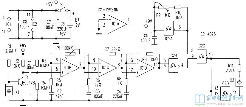

蝙蝠发出的“卡塔”声频率范围在12kHz到150kHz之间.每秒钟20~100次,人耳朵是听不到的,这里利用振荡器产生的信号与蝙蝠所发出的信号进行混频,混频输出信号的频率是两个输入信号频率之和与差。和频是听不到的,但能听到差频的声音。我们将差频的声音进行放大,通过耳机推动,就可以听见了。
这种基于超外差原理的电路对于微音器(x1)和扬声器(x2)间的声反馈是十分敏感的。可能引起特有的尖叫声。使用耳机能减轻声反馈。另外的办法是加大限流电阻R11到1MΩ.或将微音器X2放入管状体内以减少反馈,也就是采用有方向性的微音器。
在安静的环境下摩擦干燥的手产生超声波,并利用其高次谐波来调整电路。
连上电源插上耳塞.确认P1与P2置于最大电阻值,则音量与振荡频率均为最低值,调整灵敏度电位器P1直到能清晰地听到较高频率的谐波为止。
由于像鸟和蟋蟀也可发出超声波.故必须在飞翔的蝙蝠处设置微音器。就会听到“格格”噪声或“卡塔”噪声,如结果不理想。可对电位器P2进行适当调节。
探测器还可以用来听其他的超声波!例如它能找出自行车轮胎漏气的位置。因为气流经过狭窄出口也会产生超声波。
