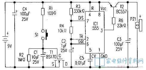

这是一款悦耳的门铃电路。电路中555定时器芯片(IC1)连接成多谐振荡器.其输出为低时持续7ms,输出为高时持续235ms。当IC1输出变低时.晶体管T2导通,使蜂鸣器激活,蜂鸣器放声,并对电容C3充电。当输出变高时,铃声的声音强度逐渐消退。此过程反复进行.直至定时电路停止工作为止。
