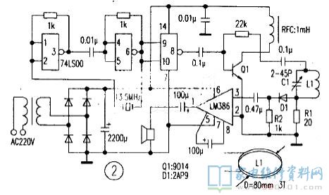

上图2是读卡器的实验电路。两个与非门组成的晶体振荡器工作于13.5MHz,其输出经过一个与非门及一只晶体管Q1放大,较强的高频输出电流通过0.1μF电容,流过L1、C1并联谐振电路,然后再流过负载电阻R1回到地。负载电阻R1两端得到等幅的振荡信号,若该信号有外界的负载调制,会产生脉冲调幅信号,再经锗二极管检波即恢复出低频脉冲信号。脉冲信号经0.47μF电容耦合到LM386加以放大,驱动扬声器发声。

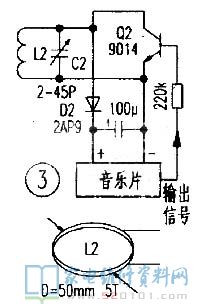

标签(卡)的实际电路见图3所示,与框图一样,L2、C2为吸收能量的并联谐振回路。但是开关K1换成了晶体管Q2的c-e,因此变成无触点开关,只需从b脚输入一个微弱的脉冲信号即可。脉冲信号本来可以用555等IC来产生,但是没有音乐片好,因为它工作电压低,又省电,声音也不单调,输出的是脉冲调宽方波。音乐片的供电是从L2、C2谐振回路上取一点能量,经锗二极管整流而得,存储在100μF电容中便够用了,达到3V即可工作,若超过6V,会烧坏音乐片,所以最好在100μF电容两端并一只稳压管来保护。

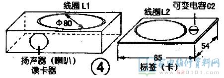

L1(3匝)和L2(5匝)都用约φ0.5mm的单心塑料铜心线绕制。在一块废的电话充值卡上打上几枚空心铆钉就可把“卡”的电路焊装上去,其外观也才像IC卡。收、发两个谐振回路都应谐振于13.5MHz,特别是“卡”,调整方法是把“卡”置于L1上面(即L2与L1重合在一块),再带电调节C2,使R2两端直流电压为最大即可,当然此时扬声器也最响。C2调好后用漆封住,该“卡”便能“投入使用”了。实践证明C1的调节作用不大,可留到以后慢慢调。
