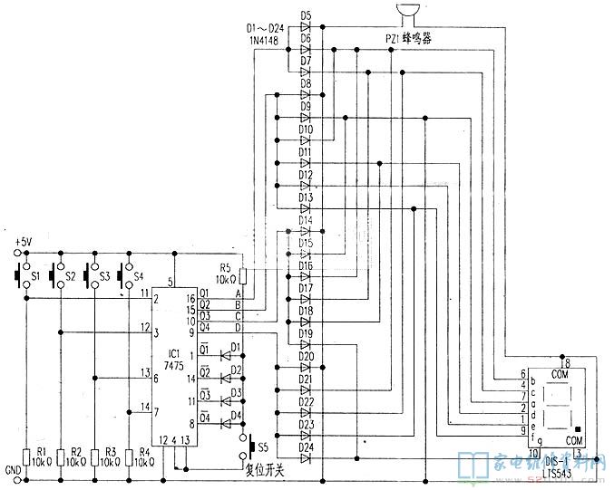

这款抢答器是一种能用于任何测试或抢答竞赛的简易电子电路。这种电路可允许4人参加,每个参赛者分配一个号码。比赛时只要按下任一开关,电路就自动锁定其余三位参赛者的入口,与此同时.在7段LED显示屏上显示出指定的开关号码,并发出蜂鸣器指示声。当参赛者按下属于自己的开关时,IC1相应的输出变高。我们现在假设按下的开关是S1.则IC1的输入I1就变成高电位,此时相应的Q1输出也变高。结果,就有电流流经D5至蜂鸣器PZ1,发出指示声。与此同时.流经D6、D7的电流使LED显示器上显示出1号参赛者的号码。
