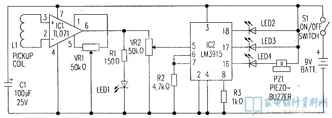

为了检测电磁波的辐射能量,附图电路使用了感应线圈L1以拾取辐射能量。L1是一种小型电感,可用荧光灯(CFL)电路中用到的线圈代替。L1的两端直接与运算放大器(TL071)输入级相连。
TL071(IC1)是一种低噪声JFET运算放大器,其输入电压可以很低.是一种低压输入.且仅有2nA的失调电流。运放Ic1的反相输入端②脚和同相输入端③脚仅需7nA的偏置电流。
检测线圈L1接收各种监示器工作时辐射的磁场能量,并在运放IC1输入端产生电位差,使输出端⑥脚输出高电平,该高电平点亮LED1。在Ic1的①脚和⑤脚之间连接有可调电阻VR1.作为运放的补偿调节器。
Ic1的输出脉冲通过VR2馈入到显示驱动器LM3915(IC2)中,IC2是一种单片式按对数标定的驱动器。该Ic的内部能将可变的输入电压进行对数标定之后供LED显示。IC2外接LED2、LED3和LED4将以输入电压的增量125mV点亮。电阻R2控制LED2、LED3和LED4的亮度。
当检测线圈L1接近PC机的显示器时,IC1的输出电压增加,LED1点亮指示。同时IC2的输入电压增加.结果,LED2和LED3依次点亮。最后LED4点亮。LED4点亮时,蜂鸣器发声指示有高强度的电磁辐射。电容器C1可保持IC2输入信号稳定.以保证指示的直观性。
制作时,检测线圈单独放在室内的恰当位置上.其他元件安装在电路板上。
安装完毕后加上+9v电池(PP3)。将线圈L1放在离监示器61cm处.再调节、VR1使LED1刚好熄灭:又调节VR2,使LED2刚好熄灭。再把检测线圈L1靠近监示器并确认LED1~LED4都点亮且蜂鸣器发声。到此,为了监测电磁辐射,其电路测量已准备就绪。
注意:由于电子束的运动加强.显示屏会变白,电磁辐射将更强。另外,对LCD监示器,图示电路不会有反应,因为LCD的电磁辐射接近为零。在测试电路中,一个+12V的继电器线圈,可以取代CFL中的线圈(即L1)。
