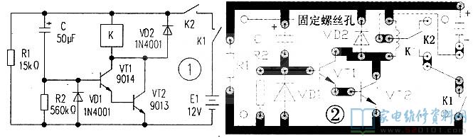

一、捕鼠电路
如图1所示,打开电源开关K1,在平时总电路K2在上的活动触点与下固定触点之间断开,整体电路不工作.K继电器线圈无电、铁质吸片不动合,连杆也无拉动.这时箱门活动板块不会掉落。
二、元件的选择
VT1、VT2为NPN型晶体三极管,VT1为9014,VT2为9013,放大倍数要大于120。VD1、VD2用1N4001型二极管.R1、R2为1/8w金属膜电阻.C为CD11/15V电解电容器。K选用12V直流继电器,单组触点,如:JRX-13型。连杆选用铜丝或铁丝一根.长度根据继电器与箱门活动板的距离来确定。一般长度为15cm左右。但一端用于活动挡板磨尖,另一端与K的铁质吸片氧焊或瞬间502胶粘合在一起。E1选用汽车防盗报警器的专用电池12v,型号是GP27A-L5高容量电池。K2上活动触点与下固定触点.选用中间继电器上的常开或常闭辅助触点两只.来代替K2上活动触点和下固定触点与通电弹簧氧焊或瞬间502胶粘合,连接伸缩活动自如(切记),与下触点固定在捕捉箱子的底部,并对准上活动触点间隙为0.5mm2为佳。固定支架和稳固环选用铜丝自制环的直径应是5mm.用瞬间502胶粘合在箱体内则的板块适合位置。扣押诱饵线与上触点最好用白尼龙绳子.要越细越好.特别提示:如用于捕捉野兔的诱饵在夏天选用黄豆最嫩芽.冬天最好选用嫩青菜扣押在线上。其他电阻值电容值以图标为准,并选择对号入座。图2为印刷电路安装图板。

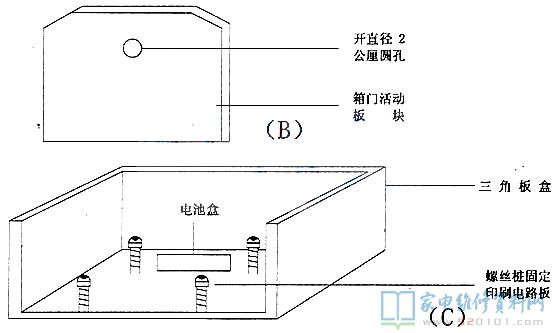

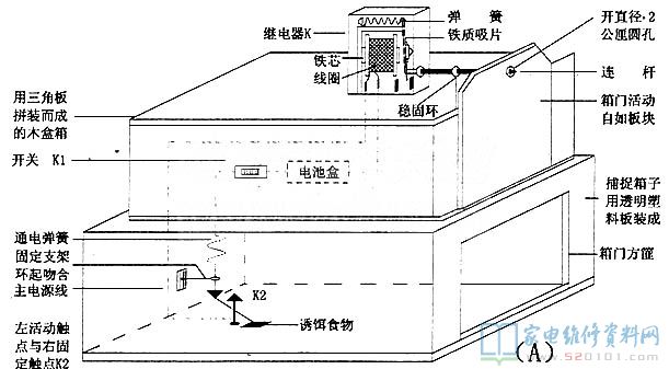

该捕捉装置的外形如图3(A)所示。
捕捉箱采用几块厚约2mm的有机玻璃板或透明塑料板.再用AB胶粘合或用铁钉组装制成。确定尺寸箱体的体积应根据当地的野兔的体形大小而制作。图3(B)箱的门选用厚约1.0mm的塑料板制作,应活动自如,并在其上部中间合适的位置.开一个圆孔即可。
图3(C)是用三角板制作而成。这里指出的是周围只需用三面板块。一是方便放进电路板和接线电池盒等配件.二是省了一面板块。然后把图3(B)、图3(C)组合后口面向下再与图3(A)捕捉箱子组合而成。

(4)箱门活动板块不要过重,否则影响自动掉落的灵敏度,或者说造成K继电器的铁质吸片拉不动。在使用前事先调试一下.通电后继电器铁质吸片吸合带动连杆使活动门自动落下,就调试成功了。
