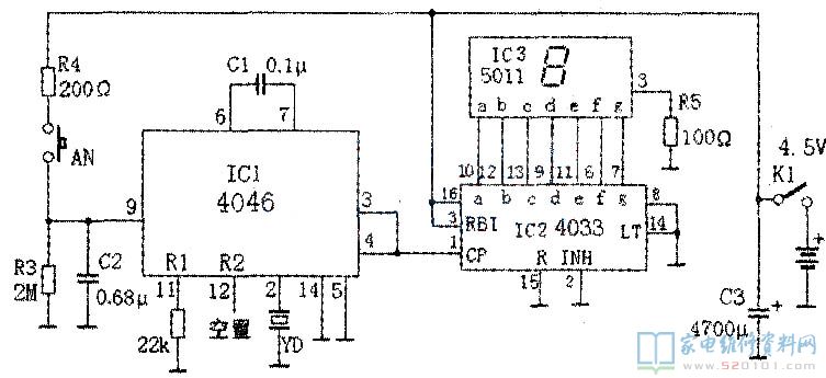

电路如下图所示。这个作品可以从0~9十个数字中随机选择一个数字;其特点是在一次选号过程中,数码管所显示的数字序列逐渐变慢,直至停止而得到结果。
电路主要由电压控制振荡器、数字显示两部分组成,辅以按钮操作电路和声音提示电路。
IC1为锁相环集成电路.4046,在本电路中只用到了它的压控振荡器功能。按下操作按钮AN1,松开后,4046的9脚输入电压就会从高逐渐变到低;这个电压控制4046内部的振荡器输出一个频率逐渐变慢、最后停止振荡的时钟脉冲信号。把这个脉冲信号输入到4033计数/译码器,驱动数码管显示输出结果。当时钟脉冲信号频率较高的时候,数码管快速显示“0”到“9”这10个数字序列;随着时钟信号频率逐渐降低最后到零,数码管最后显示的数字会停在0~9中的一个数字上,产生一次选号结果。由于一开始时钟信号频率为几百赫兹,所以操作者无法用按钮控制最后产生数字的结果,所得到的数字可以认为是随机的。
3.按钮操作电路
使用时按下按钮开关AN,此时电源电压通过电阻R4加到4046的9脚,电压迅速升高;压控振荡器工作。松开AN后,由于该脚上的R3、C2组成的积分电路的作用,9脚上的电压逐渐降低,直至电压为零;此时压控振荡器输出的脉冲频率逐渐降低,直至为零。本电路一次选号过程大约3秒钟;可以改变积分电路R3、C2的数值以获得不同的变化速度。电阻R4的作用是防止每次按下按钮开关时、通过电容C2的充电电流对开关的损害。
4.声音提示电路及电源稳压电路
由4脚输出的脉冲除了输出到4033之外,还输出到3脚的相位比较器I的输入端。将一个压电陶瓷片YD一端接在2脚的相位比较器I的输出端,另一端接地,就可以监听压控振荡器的工作状态。

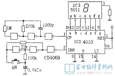

1.数字选号机的初步构思
开始的数字选号机构思比较简单,其电路如下图所示。
4033在高速计数的过程中,理论上轮流显示0~9十个数字,但看起来是一个数字:8。该作品缺乏真实性和趣味性,不能令人满意。

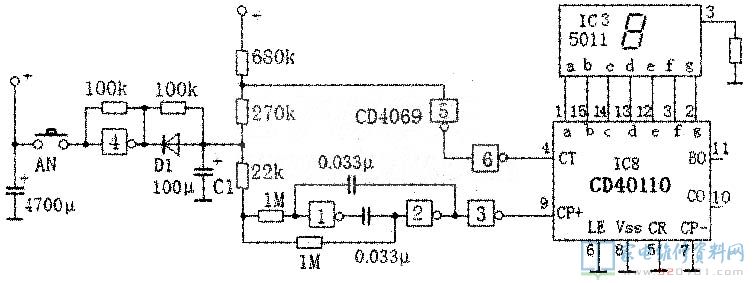

于是,利用4069压控振荡器,实现显示数字产生渐慢效果的电路出现了,如下图所示。
电路制作完毕并成功运行后,进行随机验证。发现数字“1”出现的次数明显少于其他数字。在总数1000次的实验中,仅出现了19次。
其原因是:7段数码管对于10个数字点亮管段数不同,电源供给的总电流也在随时变化;由于电源有内阻,电路的工作电压也随着不同数字的产生而波动。数字1显示电流小,电源电压较高,停振概率小。
电源上并联超过4700μF的电解电容,选号结果的不公平性依然存在。
