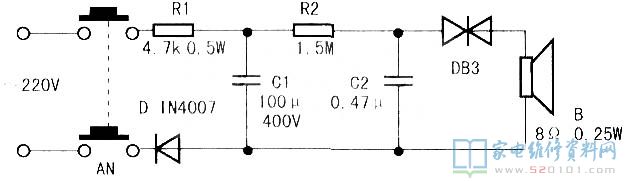

本简易充电催眠器的电路如图所示,220V交流电源经D整流、R1限流后,在C1两端产生300V左右的直流电压。此电压经R2、C2、Qce结组成的振荡电路后,产生脉冲电流使扬声器B发出“嗒、嗒、嗒……”的雨滴声。随着C1两端电压的下降,雨滴声节奏逐渐变慢,直至C1电能耗尽而停止。
调节R2、C2值,可改变振荡电路输出频率,从而改变雨滴声的节奏,以达到适合自己的催眠效果。
