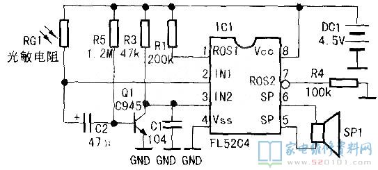

一、电路原理
本制作采用电池供电,通电后系统进入等待状态。当有人经过感光器件时,由于人的身体会挡住光线,光敏电阻接收到的光线强度发生变化;这个变化经C2耦合,经Q1等组威的高增益放大后,输入IC1的反相输入端;这个信号与同相输入端输入的信号在IC1内部经运算放大处理后,形成一个控制信号,驱动IC1内部的音频发生电路工作,产生“您好,欢迎光临!”的音频信号,经SP1完成电声转换,使人耳能听到这句问候语。

这个制作外围元件较少,制作也较为简单;但是由于采用了集成封装技术,芯片与电路板直接集成在一起,因此焊接时间不能太长,否则容易损坏集成电路。
