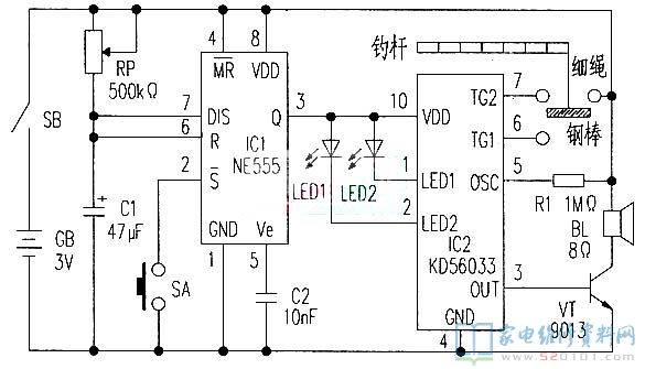

电子钓鱼游戏可用于游乐活动室、节假日游艺联欢及青少年夏令营等。该电路由定时和音响两部分组成,如附图所示。
IC2是一片哭笑声语音集成电路.R1是振荡电阻.调整其阻值可改变时钟振荡频率,即调节哭笑声的音调和速度。⑥、⑦脚是触发端,高电平或正脉冲触发有效。触发⑥脚时扬声器BL发出“哇哇”的哭声,触发⑦脚时扬声器BL发出“嘿嘿”的笑声,在发声的同时,LED1~LED2闪烁发光。制作时,IC2装在鱼腹内.LED1、LED2作为鱼眼,触发端装在鱼嘴内,当用一段小金属棒制作的钓鱼饵在规定的15秒钟时间内放入鱼嘴内时,IC2⑦脚被高电平触发,两只鱼眼频闪发光,同时扬声器中发出“嘿嘿”的笑声,表示钓住了鱼。
